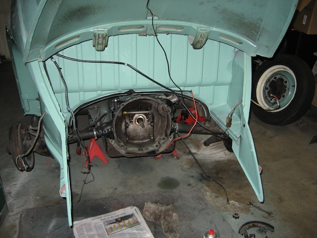

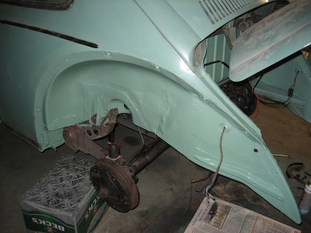

Damit das hier nicht ganz in Vergessenheit gerät und da ich eh grad mit der Cam in der Garage war...
Endspitzen neu, Verstärkungsblech im Radkasten + Radkasten dahinter neu, Schraubkante neu... Schwellerende erstmal nur reparaturgeschweißt. Da muss "bei Gelegenheit" mal ein neuer Schweller rein. Und dann alles schön in Lack getaucht.
Motorraum aufgehübscht...

kommt da noch Unterbodenwachs drauf ? Oder bleibt das so nackt?
Sebastian
Beiträge: 515
Wohnort: Rhede NRW
Re: Projekt Tüv
Beitrag von Sebastian »
Da kommt PermaFilm drauf. Steht schon bereit, aber wollte erstmal die recht großzügige Lackschicht aushärten lassen.
