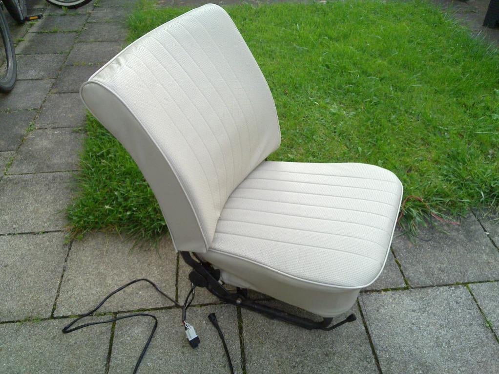

von Fuss-im-Ohr
Feinbein hat geschrieben:
Ich habe mich in Sitze mit Sitzheizung verliebt
Das ist im Käfer ziemlich dekadent :lol:
stimmt :mrgreen:
20140929_001 1024 sitz.jpg (130.42 KiB) 5815 mal betrachtet
die Recaros würden mir schon sehr gefallen, hab nur noch keine Verwendung dafür :confusion-scratchheadyellow:
