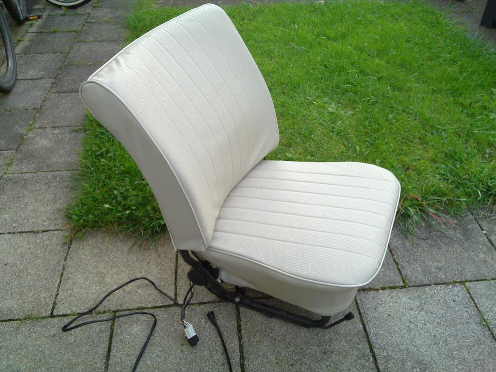

20140929_001 1024 sitz.jpg (130.42 KiB) 5800 mal betrachtet
die Recaros würden mir schon sehr gefallen, hab nur noch keine Verwendung dafür :confusion-scratchheadyellow:
Re: Das Odessa-Reisemobil (tafkak)
Also Sitzheizung ist eigentlich überhaupt nicht mein Ding.Aber im Käfer nimm ich jede Wärme die ich kriegen kann:D
