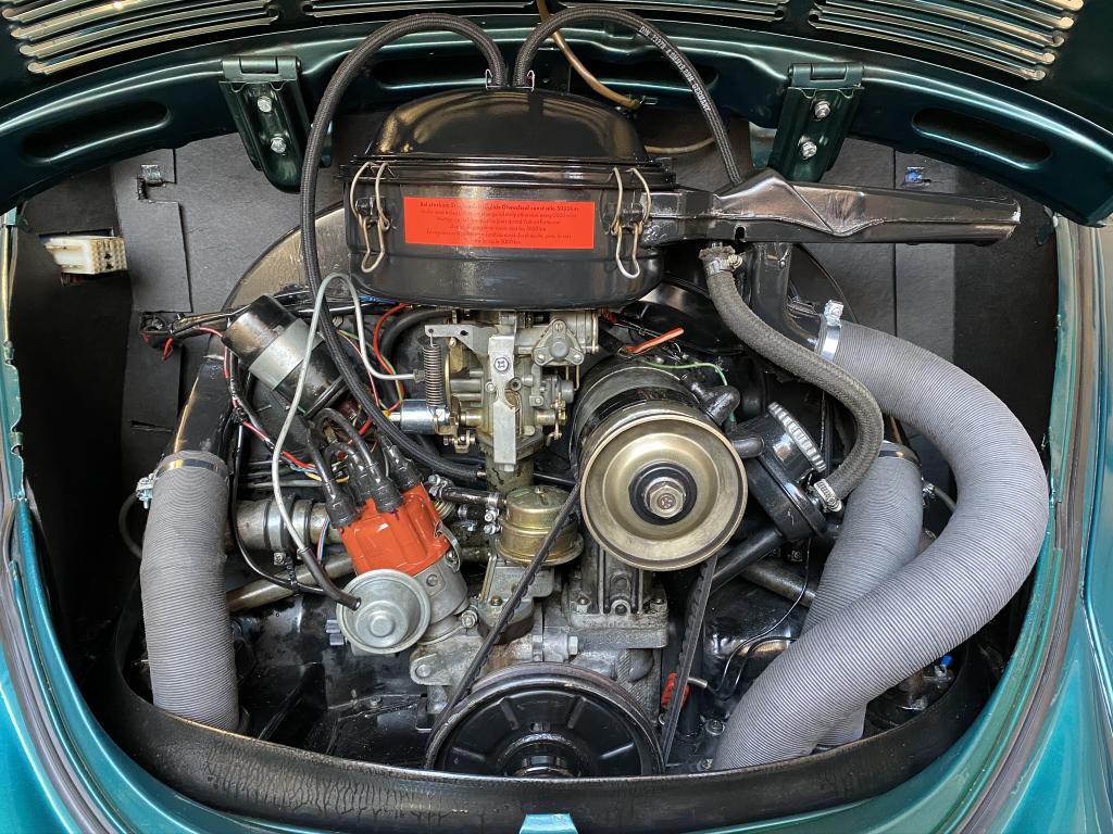

Re: Was wurde denn an diesem Motor schon alles gebastelt?
Verfasst: Fr 3. Apr 2020, 17:32
von Borkenkäfer
So, fertig. Besten Dank nochmal für die Tipps!
Verfasst: Fr 3. Apr 2020, 18:48
von Firefox
Na das macht doch schon mal einen vernünftigen Eindruck.
Kann es aber sein das du die umlaufende Motordichtung verkehrt herum eingesetzt hast ?
Verfasst: Fr 3. Apr 2020, 19:12
von Borkenkäfer
Hallo Ferdi,
das wurde so in der Werkstatt montiert, ich hatte mich auch schon über diese Schlauchbootoptik gewundert.
Kann ich das denn bei eingebautem Motor neu verlegen? Technisch wurde der Käfer in einer Fachwerkstatt durchgewartet. (20 Stunden + Ersatzteile, oh Mann, was für eine Monsterrechnung). :lol:
Grüßchen
Roger
Verfasst: Fr 3. Apr 2020, 19:42
von Spielzeugbus
Hallo Roger,
hinter Fachwerkstatt würde ich angesichts dessen ein kleines Fragezeichen setzen. Wenn du das Motorblech, durch das der Warmluftschlauch geht, abschraubst, müsste es gehen, aber es wird kein Spaß. Motor kurz etwas ablassen, Dichtung sortieren und wieder einbauen solltest du ernsthaft in Erwägung ziehen.
Viele Grüße, Burkhard
Verfasst: Fr 3. Apr 2020, 19:54
von Borkenkäfer
Hallo Burkhard,
„ernsthaft in Erwägung ziehen“ heißt, nicht nur aus optischen Gründen?
Das ist echt bitter. Ich bin eigentlich davon ausgegangen, dass nun alle „Sünden“ beseitigt waren. Die Gurthalter waren ja schon total bescheuert montiert, aber nicht von der Werkstatt. Mit meinem Mechaniker war ich bis jetzt eigentlich immer sehr zufrieden.
Viele Grüße
Roger
Nachtrag:
Ich habe gerade mal nachgeschaut - die Dichtung dichtet ja jetzt gar nix. Dahinter kann man direkt auf den Boden gucken, der komplette Spalt ist offen. :handgestures-thumbdown:
