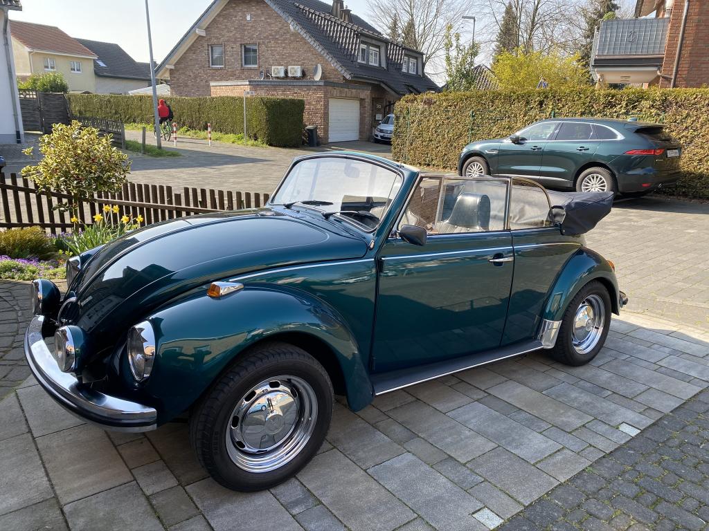

Ja, der sieht schon insgesamt recht putzig aus. Die Felgen haben leider überhaupt keine Kennzeichnung und sind deshalb Edelschrott. Die bekomme ich hier im Leben nicht über den TÜV. Sachade drum, 27 Jahre lang hat's keinen gestört.
Das sind meine Erkenntnisse von gestern Abend und hoffentlich war es das jetzt mit den Negativ-Überraschungen.

Wg. Felgen:
schon einmal von innen hinter die Felge in den Schüsselrand geschaut?
Mangels hat die Kennzeichnung häufig dort in der Schüssel und nicht auf dem Stern...
https://www.pff.de/wcf/attachment/36532-felge-jpg/
Und es gibt da noch "unmöglichere Stellen":
https://www.google.com/imgres?imgurl=ht ... 9855376009
edit/Ergänzung:
zu "Edelschrott" - nicht Alles was nicht Serie oder "deinem Standart" entspricht, muß deshalb "Schrott" oder falsch sein (siehe Auspuff, Verteiler,...).
Besser 2x in der Szene nachfragen, bevor Raritäten in den Müll wandern, nur weil sie nicht original sind
