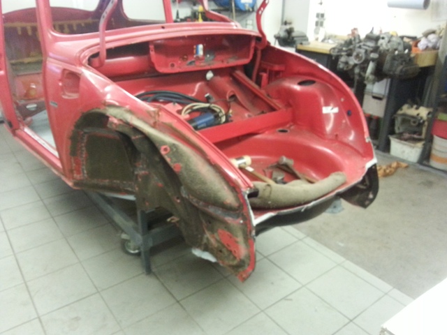

mittlerweile ist das rechte Seitenteil neu drin und die groben Blecharbeiten an der Karosserie gehen dem Ende zu. Ich habe versucht ein Seitenteil aus dem Zubehör einzusetzen aber die Passform konnte mich nicht überzeugen. Das Teil war einfach zu kurz. Zum Glück hatte ich noch ein original VW Seitenteil das ich für ganz schlechte Zeiten aufheben wollte. Nun muss noch die Rückwand wie am alten Renner um etwa 8 cm nach vorne versetzt werden. Grund dafür ist, das Motor und Getriebe zur besseren Gewichtsverteilung auch um 5 cm nach vorne wandern. Je nach Wahl des Getriebe kann es sein das der Kofferboden auch noch etwas verändert wird.

Seitenteil links, wunderbar kein Rost
