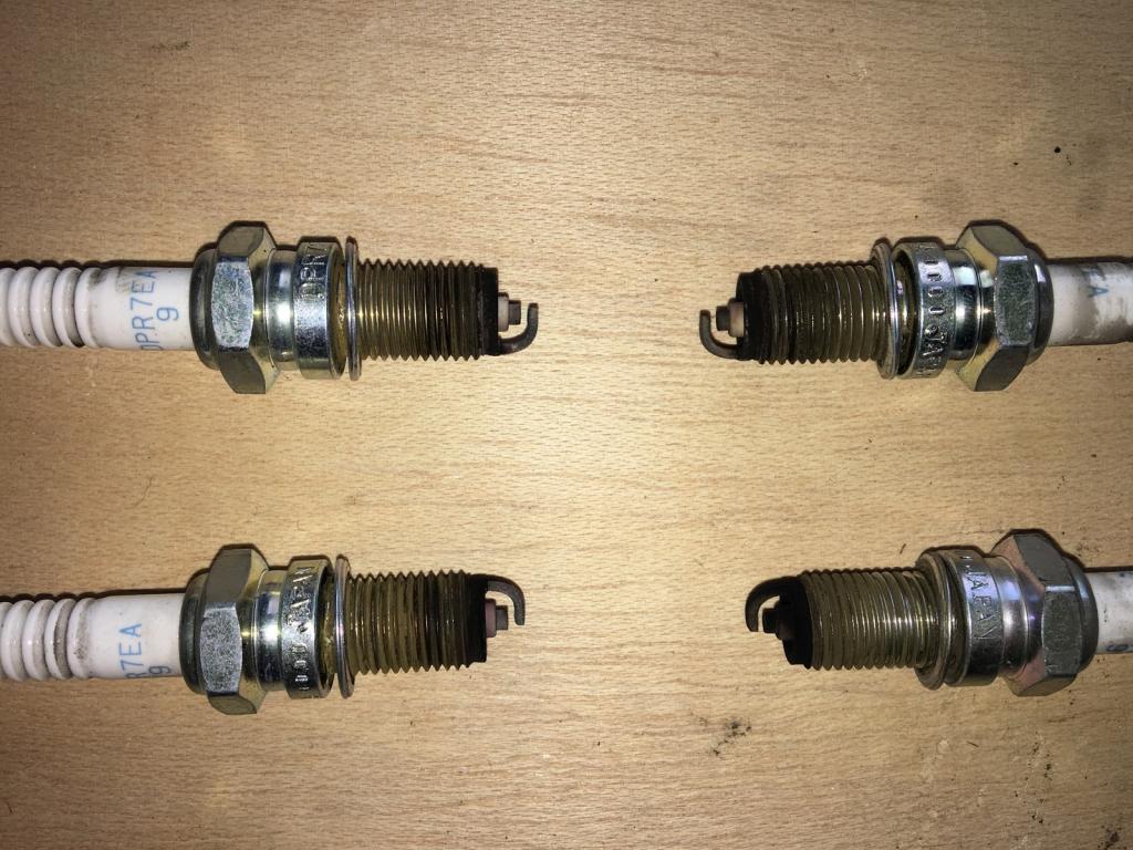

wollte euch das Kerzenbild zeigen, das ist wirklich interessant. Man schaut ständig auf die Lambdaanzeige, die natürlich am Sammler aus allen 4 Abgasströmen misst. Das Kerzenbild zeigt unterschiedliche Ausprägungen. Bild zeigt Einbaulage im Motor:

Dein zweiter Zylinder braucht etwas mehr Motivation ;)
Nummer Drei ist nicht übel und gut drauf :)
