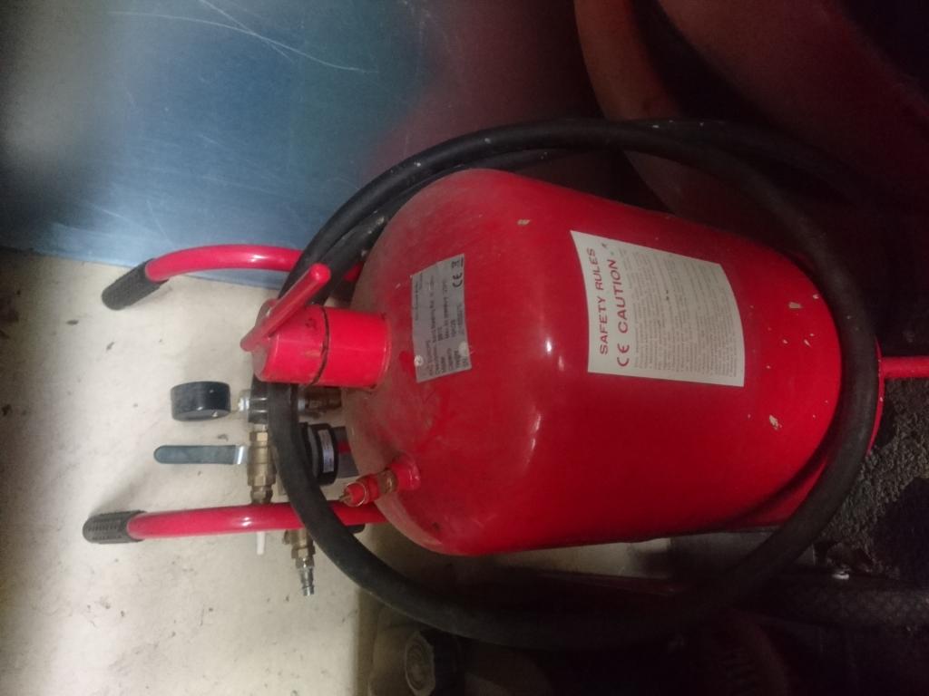

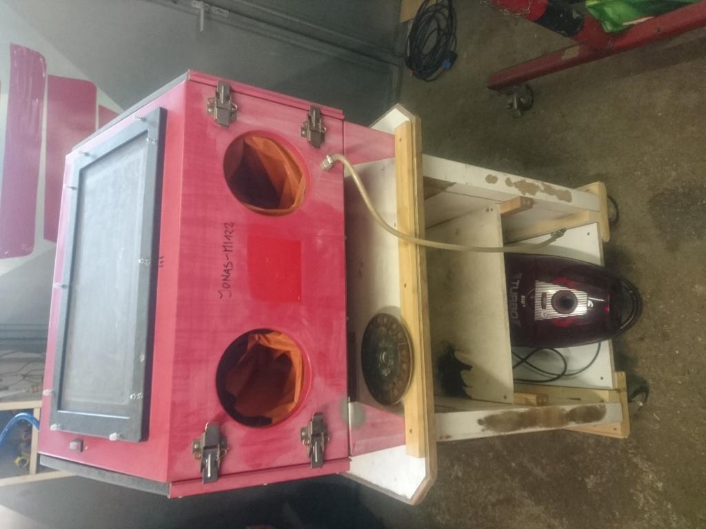

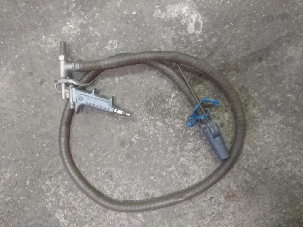

Wenn ich die normale Düse verwenden kann, versuch ich das mal mit Soda in der warmen Jahreszeit. Aber im Freien.Hab da noch eine alte Strahlpistole, wo man gleich aus dem Sack ansaugen kann. Dazu eine stabile Plane und eine dreiseitige große Holzkiste als Prallschutz...mach ich so draussen bei grossen Teilen.
Kleine Kabine mit alten Staubsauger zum Absaugen hab ich ich.
Wasserabscheider kann man nie genug haben...
Strahkkessel hab ich auch noch. Würde gern mal einen Kompressor mit Kältetrockner haben....
