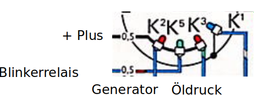

von Fuss-im-Ohr
:confusion-scratchheadyellow:
Blinker Tacho1.png (76.81 KiB) 2987 mal betrachtet
denke nicht das es es letzlich das Problem war, wenn es jetzt gut ist dann passt es trotzdem :up:

von Metal Mike
Ja die Gesamtmaßnahme aus Limatausch, Relais, Massepunkte und Blinkerhebelkontakte haben schon fast funktioniert, ab und zu hats immer mal wieder gerasselt. Der Öldruckschalter war definitiv der Schuldige. Er hat dasselbe Plus wie die Blinkkontrolleuchte.
