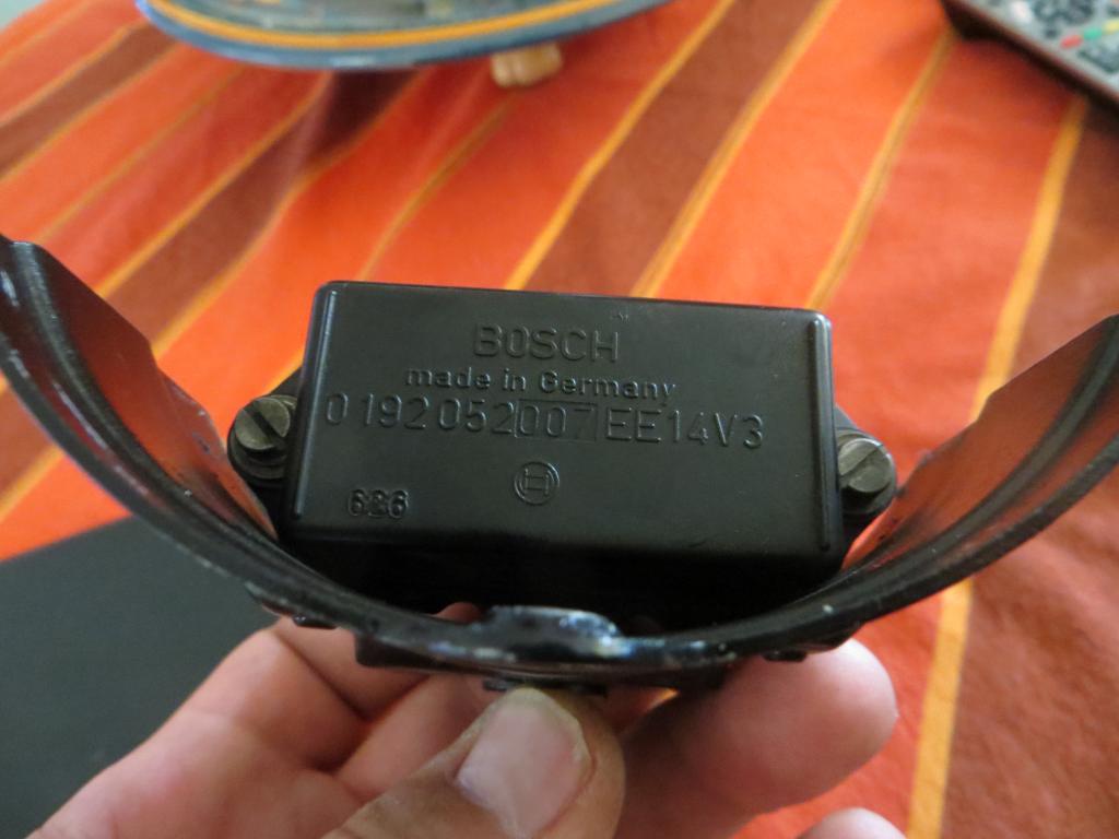

Ich hab aber noch eine originale, von ihm überholte Bosch liegen. Ich schau da nach dem Mittagessen rein, was fűr ein Regler da drin ist.

Bei mir ist noch der Bosch drin.

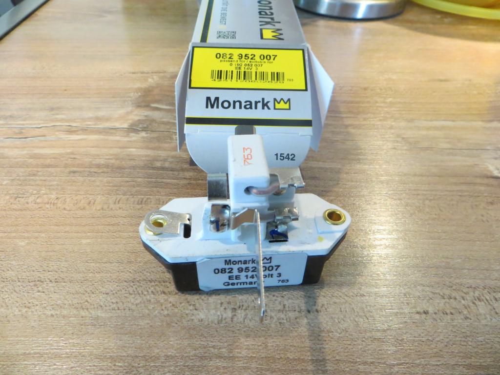

Hermi hat geschrieben:noch einen gefunden....
von Monark
https://www.ebay.de/itm/MONARK-Regler-f ... SwhglTx3eV
:handgestures-thumbupright: Der schaut gut aus und hat auch am Gehäuse die 14V Prägung.
In der überholten Lima ist der gleiche alte Bosch Regler drin, es wurden nur neue Schleifkohlen reingemacht.
Denke, bei den neuen Hüco Reglern könnte das Problem sein, dass die moderneren Lima/Batterien mit über 16V geladen werden müssen und die vielleicht nicht für die Oldis abgestimmt sind...

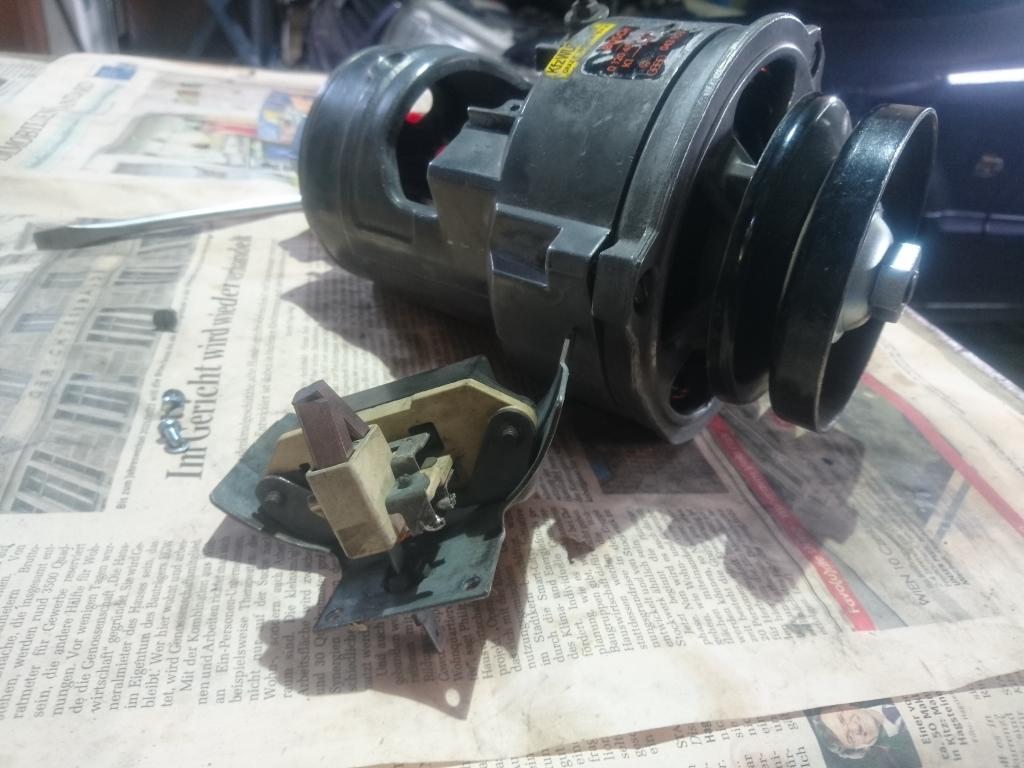

[quote="yoko]
[/quote]
Da hat aber jemand die Litzen sehr lang gelassen.
Re: Voltmeter Spannung Zündungsaussetzer 123 Verteiler
rme hat geschrieben:[quote="yoko]
Da hat aber jemand die Litzen sehr lang gelassen.[/quote][/quote]
Ja, stimmt. War der Typ, der für uns die Limas űberholt. Tut aber der Funktion nichts, nur beim Einbauen bißchen fummelig.

So, jetzt mit neuem Regler.
Anzeige Voltmeter im Standgas 12V im Fahrbetrieb 13-13,5V
Bei eingeschalteten Verbrauchern im Fahrbetrieb 12 V
Monark Regler.JPG (105.92 KiB) 2399 mal betrachtet
