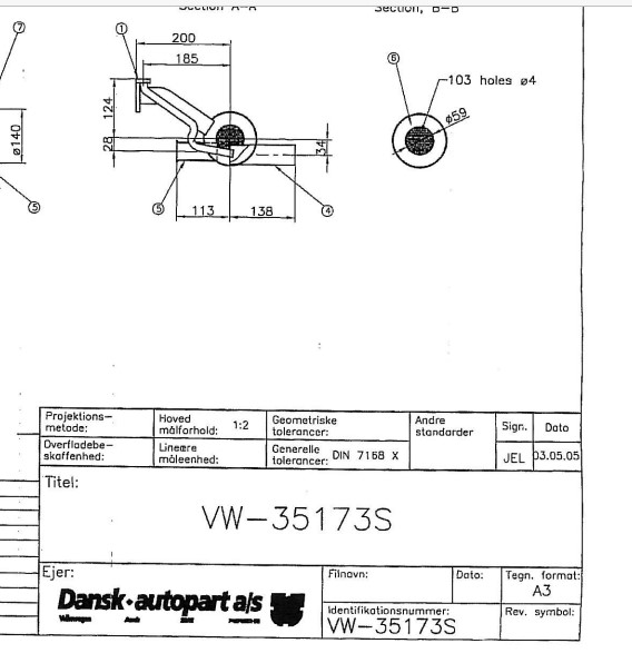

Der hat wohl Glaswolle außen und ein 59mm Sieb innen.
- Aufbau Topf
- Dansk.jpg (56.43 KiB) 2677 mal betrachtet

Das erklärt dann auch die Lautstärke. Außerdem fehlen die Ausgleichsrohre für die Wärmetauscher. Das ist auch für die Leistung kein Vorteil.Speedy63 hat geschrieben:Der hat wohl Glaswolle außen und ein 59mm Sieb innen.
