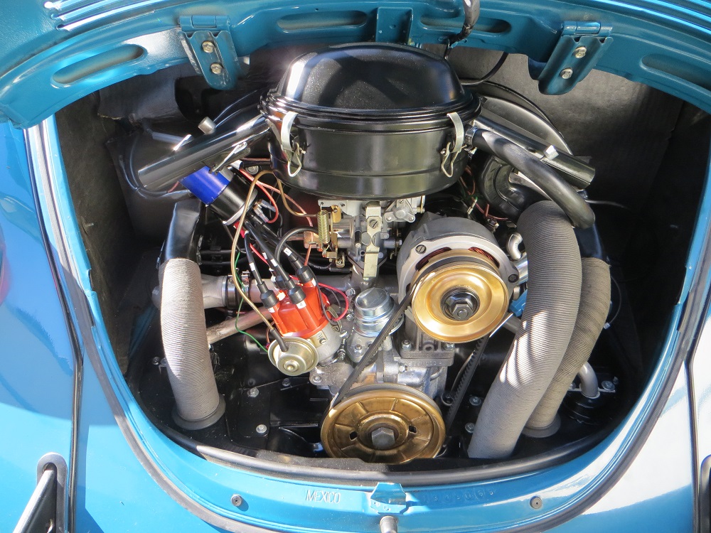

Re: Umbau Ölbadluftfilter
fertig
- fertig eingebaut Luftfilter 1500er.jpg (319.13 KiB) 6397 mal betrachtet
Alles nicht orginal
aber ansonsten schick
Mal etwas anderes, wie ist den das Ansauggeräusch? Ist es lauter geworden, oder unauffällig?
Hat sich nichts geändert.
