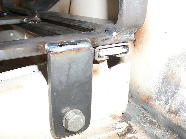

Nein, Käfig kommt keiner rein.
Möchte demnächst das Häuschen mal aufsetzen, um die Löcher für die Cupstrebe zu vergrößern,
dann kann ich das mit den Rückenlehnen checken.
Erst dann richt ich die Sitzkonsolen aus, und schweiß die Rohre auf, nicht daß es da bei der Hochzeit
eine böse Überraschung gibt :angry-nono:

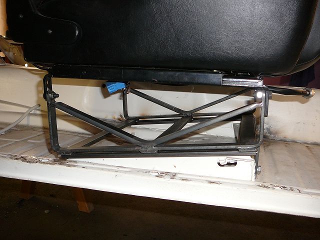

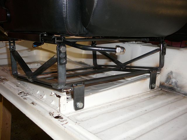

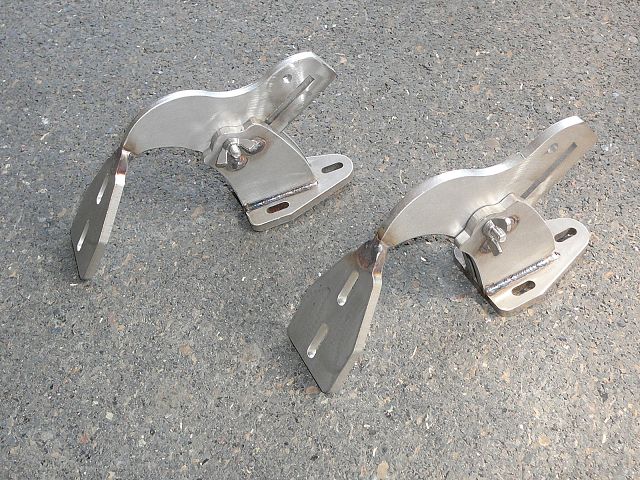

Sitzgestelle sind soweit fertig, hatte auch die Karosse mal auf die BG gesetzt und eine Türe eingebaut,
hat man rundum noch massig Platz :up:
Die Verstellhebel der Laufschienen hab ich einigermaßen angepasst,
leider hatte ich keine 2 passenden Knöpfe, dann hab ich mir halt anders beholfen :mrgreen:
Glaub eine Seitenverkleidung kommt wirklich gut.

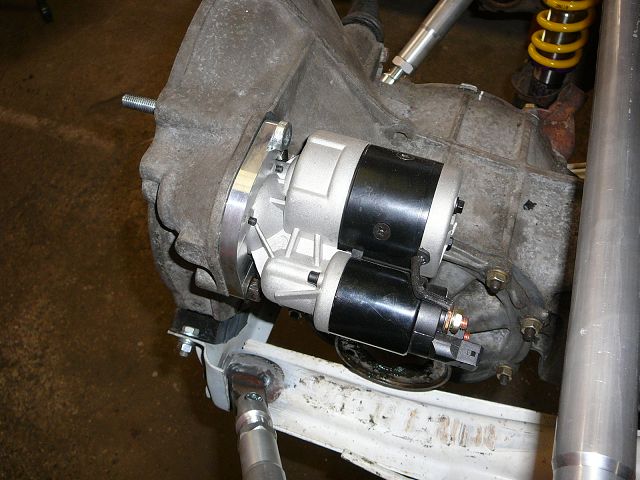

G. Anlasser ist auch schon Probe gesteckt.
Und noch ein paar Teile für die BG bereit gestellt

Hab aus Stabilitätsgründen an der Gabel verschweißt,
am Halter befestigt ist das meiner Meinung nach wieder eine "Sollbiegestelle" mehr.
Aber danke für den Tip, ich werd beobachten, ob da was reißt :up:

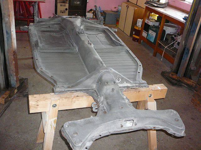

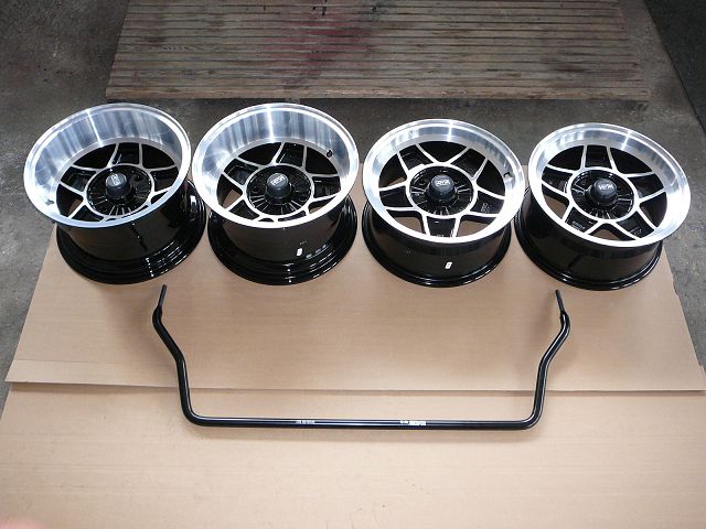

Bisschen was hat sich wieder getan:
BG ist vom thermisch entlacken zurück, die dicke weiße Pampe und der größte Teil der Spritzverzinkung ist weg,
jetzt wird sie nochmal fein gestrahlt, dann kommt wieder Farbe drauf.
Einige Anbauteile sind auch schon gestrahlt und lackiert.
Cupstrebe wurde eloxiert.
Haubenaufsteller vom Niklas, werden aber noch auf Splint umgerüstet.

@Walter, die Domlager sind für die Sturzverstellung, für den Nachlauf gibts noch einen Kerscher Stabi.
@Conny, freu mich auch schon irre aufs zusammen stecken :romance-admire:
@Jürgen, die sind vom Georg Sommer aus dem Forum:
https://bugfans.de/forum/markt/cup-stre ... %20streben
Ich hab sie dann nach dem Anpassen noch schwarz eloxieren lassen.

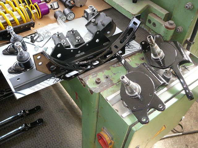

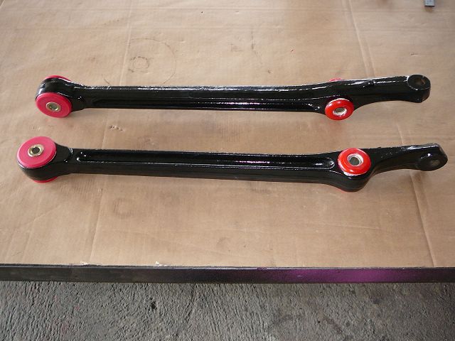

Querlenker und Pedalerie fertig bestückt
In welche Richtung muß eigentlich die kleine Feder hinterm Gaspedal drücken :confusion-scratchheadyellow:
Bei mir drückts jetzt das Pedal leicht in Richtung Rolle.
Postbote war auch wieder da, hat nochmal eine Lieferung von Kerscher gebracht :romance-admire:
Als nächstes werden die Schräglenker und die Antriebswellen bestückt, aber dazu hab ich leider noch nicht alle Teile.
Bodengruppe sollte nächste Woche auch vom Strahlen zurück kommen, dann gehts richtig los :music-rockout:
