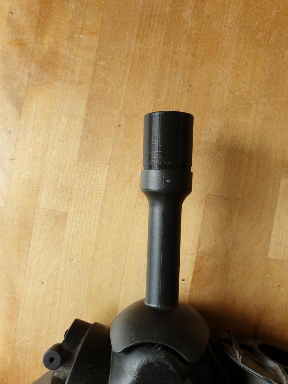

hier mein neuer Schaltknauf für den Smart(i), welche Farbe es letztlich sein wird muss ich mir noch überlegen, noch ist es in PLA
Was Smart für ein Aufhebens nur um den Schaltknauf macht lässt sich für mich nicht nachvollziehen, ein 4- Kant hätte durchaus gereicht und erst mit den Folgemodellen wurde der Schalthebel mit zusätzlicher Sperre geändert

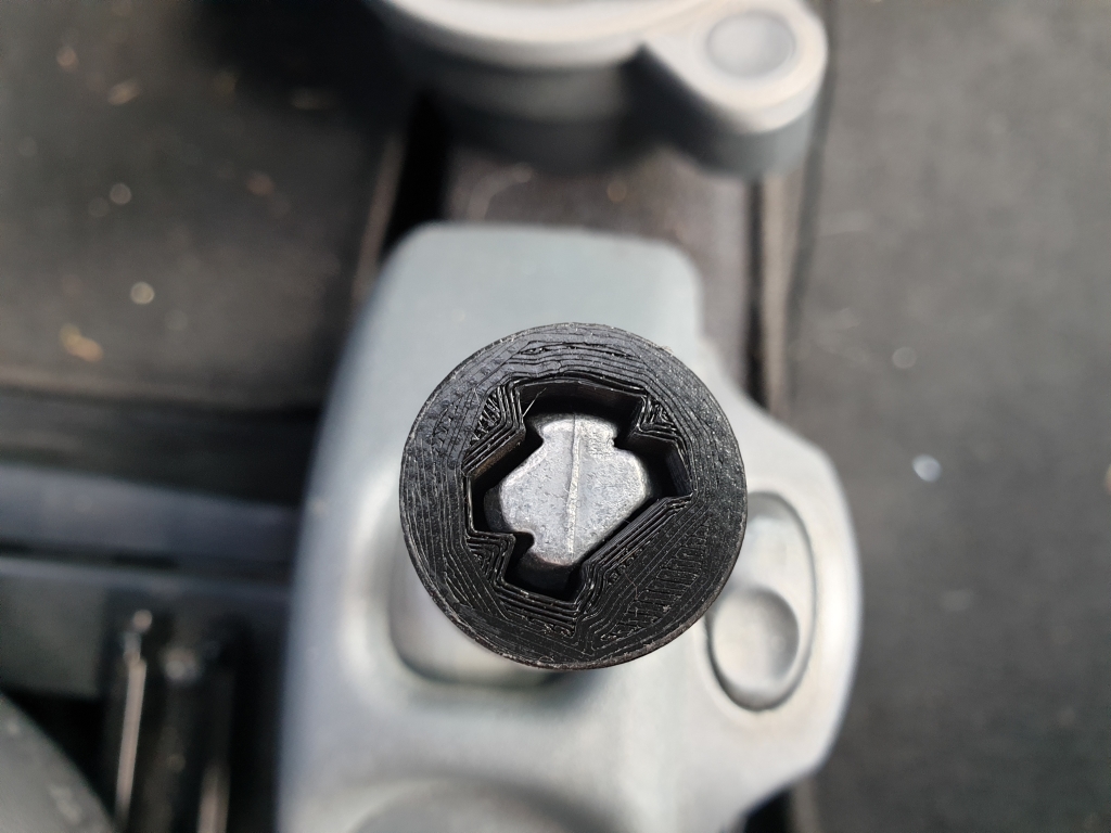

hier der Adapter für den Smart fortwo, hier ging die meiste Zeit drauf
Adapter von oben auf dem Schalthebel
20200715_165339 1024.jpg (414.75 KiB) 6326 mal betrachtet

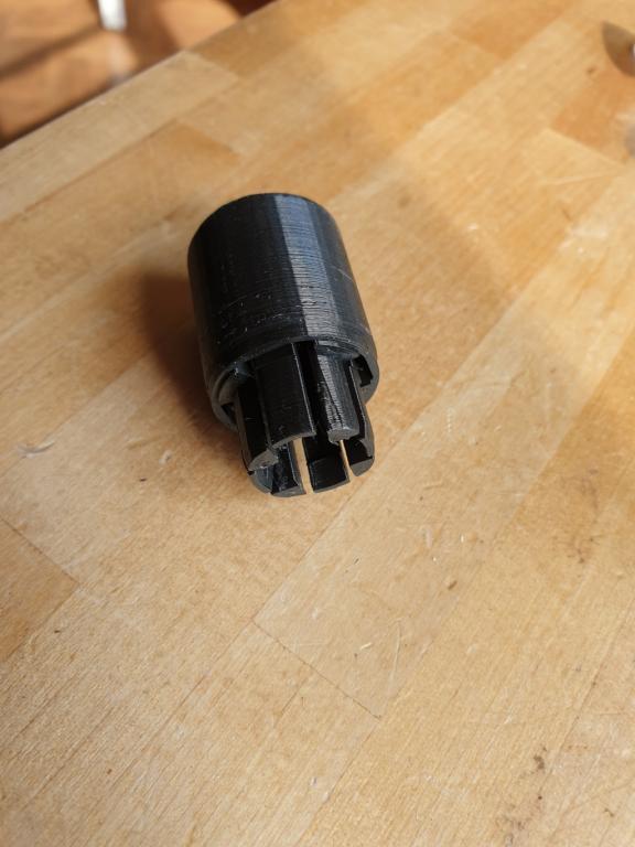

Adapter für Smart for2
20200715_173032 1024.jpg (47.06 KiB) 6326 mal betrachtet

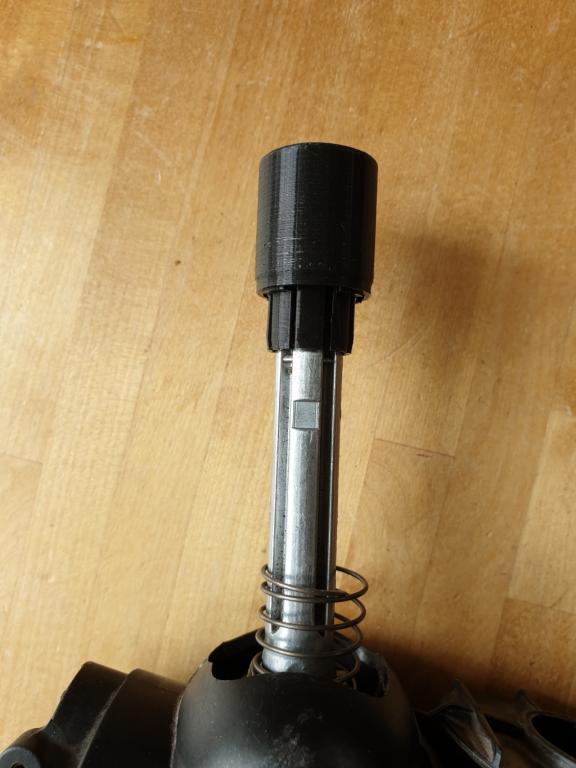

Adapter auf dem Schalthebel von der Seite
20200715_173335 1024.jpg (46.49 KiB) 6326 mal betrachtet
von der Seite mit Abdeckung die auch gleichzeitig die Nasen zusammendrückt damit der Knauf nicht abgezogen werden kann
20200715_173356 1024.jpg (46.39 KiB) 6326 mal betrachtet

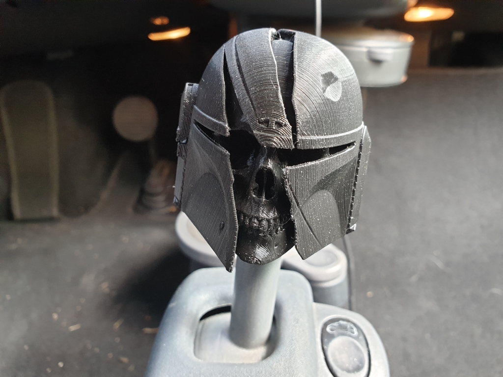

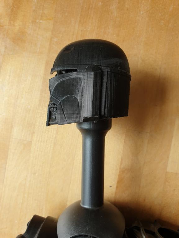

von der Seite mit dem eigentlichen Knauf
20200715_173410 1024.jpg (38.66 KiB) 6326 mal betrachtet
da ist das Ding und liegt gut in der Hand
20200715_165330 1024.jpg (476.56 KiB) 6326 mal betrachtet
