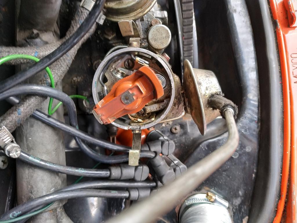

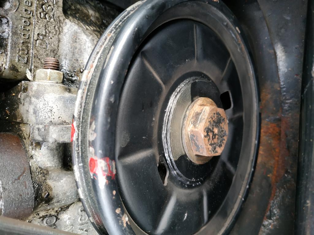

Nach meiner Messung müsste, nein ist der OT wie auf Bild Nummer 1.
Auf diese Stellung zeigt der Verteilerfinger in Richtung 13 Uhr und bei der Markierung rechts von OT macht der Unterbrecher gerade auf.
Effektiv bekomme ich in diese Einstellung den Wagen aber nicht ordentlich zum Laufen.
Außerdem bekomme ich die Markierung mit der Pistole nicht ordentlich fixiert, sprich sie erscheint einmal im Licht, dann wieder nicht.
Auf Bild Nummer 2 sieht man einen extrem kleinen Punkt, der sich schon einstellen lässt und der Wagen läuft gut. Auf der Scheibe sind allerdings keinerlei Kerben/ Markierungen.
Der Finger steht hierbei wie in Bild Nummer 3.

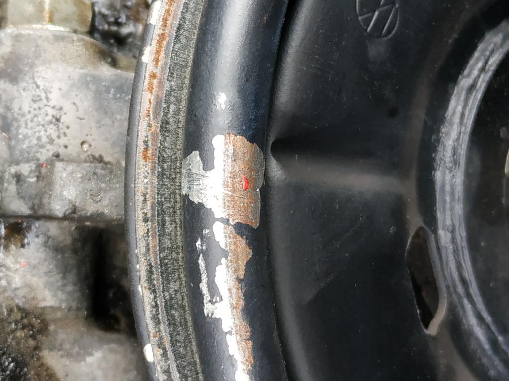

ich muß nach einem Blick auf Dein erstes Bild doch noch eine weitere Baustelle aufmachen. Nimm die stoffummantelten Benzinschläuche, bau sie aus und wirf sie so schnell es geht in die Tonne. Dann kauf Dir doppelt ummantelten Schlauch. Zu dem Thema gab es vor kurzem schon einen Trööt.
Gib erst mal nichts auf die Stellung des Verteilers, möglich, daß jemand die Verteilerantriebswelle verdreht wieder eingebaut hat.
