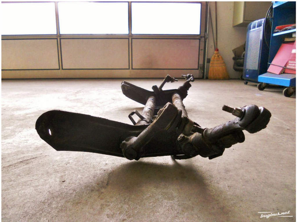

Reicht die Spannung so wie auf dem angehängten Bild schon aus?
Um daraus ein Dreieck zu konstruieren, würde es ja fast noch Meter dauern. :-)

von Fuss-im-Ohr
ja, sieht gut aus aber auch eine VVA (tiefer), ich hab auch noch welche in originalhöhe (der Fridolin hat die selbe Achse)
Bild hier geliehen https://www.bugbus.net/de/classifieds.h ... l&id=27957

Re: Mal wieder: VVA
Verfasst: Sa 3. Nov 2018, 12:33
von rme
EikeKaefer hat geschrieben:Reicht die Spannung so wie auf dem angehängten Bild schon aus?
Den oberen Arm noch etwas runter, dann sollte das passen.
Das Dreieck müssen die gedachten Verlängerungen der Tragarme bilden.
Insgesamt ist die Achse auf deinem Bild für mein Empfinden etwas tief eingestellt.
