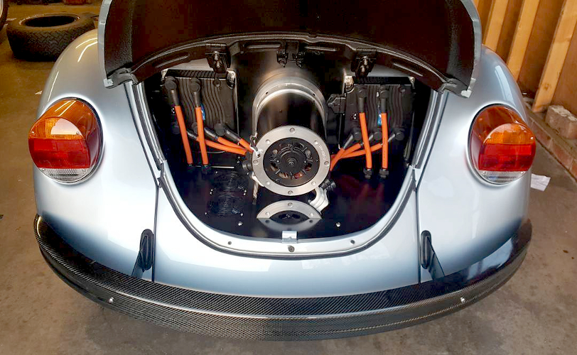

In Herford stand doch immer einer mit einem E-Umbau.
Die Namen und Tel.Nummern vom Foto würde ich per PN rausgeben wenn da Interesse besteht die zu befragen.

Bei meinem Umbau verzichte ich übrigens komplett auf die Kupplung. Der Motor wird dann über den Controller Drehmomentfrei geschaltet.

von Red1600i
Bei dem silbernen Käfer oben: ich würde den Motorraum schon noch irgendwie abschirmen gegen den Dreck von unten. Der Bewurf ist doch gewaltig und er saugt Staub wie irre da rein. Ich denke da an die Serien Verblechung, zumindest an was ähnliches.
Andererseits... er hat ja kein Gebläse mehr, keinen Überdruck, nix, und braucht durchaus auch Kühlung beim Motor und Controller.
Wie sieht es da mit Kühlbedarf aus?
Re: Umbau auf Elektromotor
Verfasst: Do 7. Mär 2019, 22:42
von pablo
Kühlbedarf ist auf jeden Fall da. Der Motor hat (hinter dem schwarzen Gitter) einen Lüfter, und der Controller sitzt an der Oberseite der Metallbox unter dem Kühlkörper.
Andere Firmen (z.B. EV-West & EV4U) kühlen den Controller flüssig was meiner Meinung nach auch Sinn macht. Dann kann man auch eine Verblendung einbauen, obwohl der Motor gegen Schutz und Wasser bereits von Haus aus gut geschirmt sein sollte (IP 56).

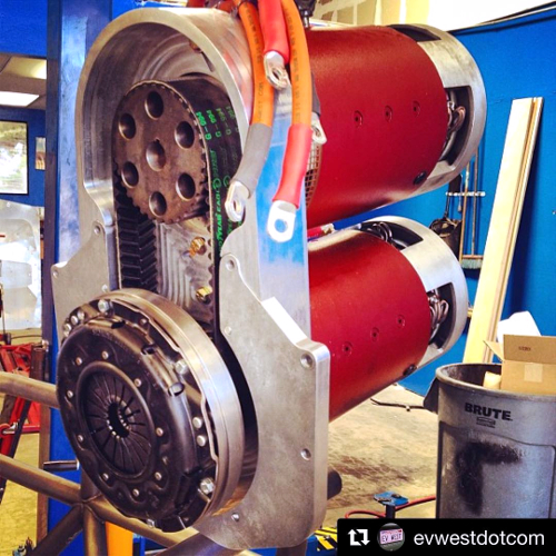

Mit passender Kupplung und Motorträger lassen sich auch zwei Motoren parallel schalten. Doppelte Leistung und doppeltes Drehmoment!

Und der 2te erzeugt Strom für mehr Reichweite wenn man mal nicht voll beschleunigt sondern gleichmäßig fährt .
