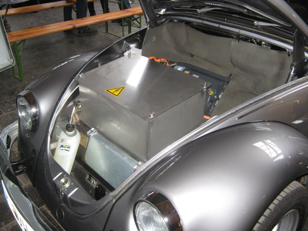

In Herford stand doch immer einer mit einem E-Umbau.
Die Namen und Tel.Nummern vom Foto würde ich per PN rausgeben wenn da Interesse besteht die zu befragen.
Vari

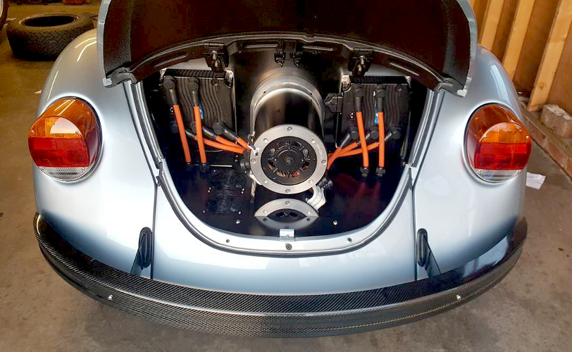

So wie der hier?Darkmo hat geschrieben:So wie ich mir einen E-Käfer vorstelle, sind locker 60 000,-€ weg.
aber dann mir 400V
Quelle: https://www.instagram.com/p/Bqr8nNVH9XP/

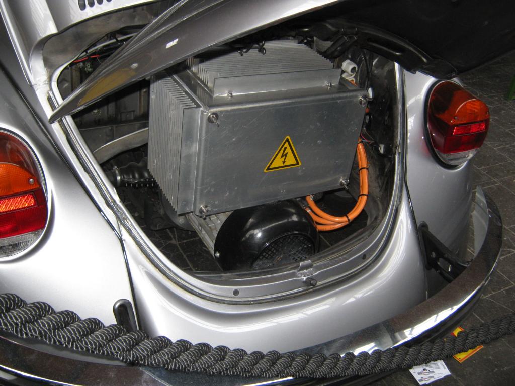

Bei dem silbernen Käfer oben: ich würde den Motorraum schon noch irgendwie abschirmen gegen den Dreck von unten. Der Bewurf ist doch gewaltig und er saugt Staub wie irre da rein. Ich denke da an die Serien Verblechung, zumindest an was ähnliches.
Andererseits... er hat ja kein Gebläse mehr, keinen Überdruck, nix, und braucht durchaus auch Kühlung beim Motor und Controller.
Wie sieht es da mit Kühlbedarf aus?
Re: Umbau auf Elektromotor
Kühlbedarf ist auf jeden Fall da. Der Motor hat (hinter dem schwarzen Gitter) einen Lüfter, und der Controller sitzt an der Oberseite der Metallbox unter dem Kühlkörper.
Andere Firmen (z.B. EV-West & EV4U) kühlen den Controller flüssig was meiner Meinung nach auch Sinn macht. Dann kann man auch eine Verblendung einbauen, obwohl der Motor gegen Schutz und Wasser bereits von Haus aus gut geschirmt sein sollte (IP 56).

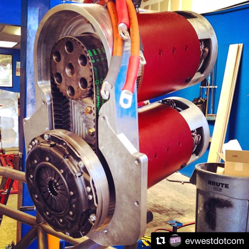

Und der 2te erzeugt Strom für mehr Reichweite wenn man mal nicht voll beschleunigt sondern gleichmäßig fährt .

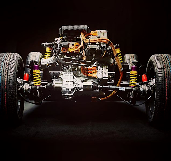

Bin kürzlich mal wieder auf zwei interessante Videos gestoßen, beide von Electric Classic Cars.
Im Ersten geht’s um einen 1303 mit Tesla Motor. Im Zweiten um einen kompletten Neubau mit zwei Tesla Motoren und GFK Karosse. So einen Allrad mit zwei Motoren könnte ich mir auch gut vorstellen, würde aber den originalen Rahmen erhalten und mit 18650er Batterien arbeiten anstatt mit LG Chem-Modulen.
