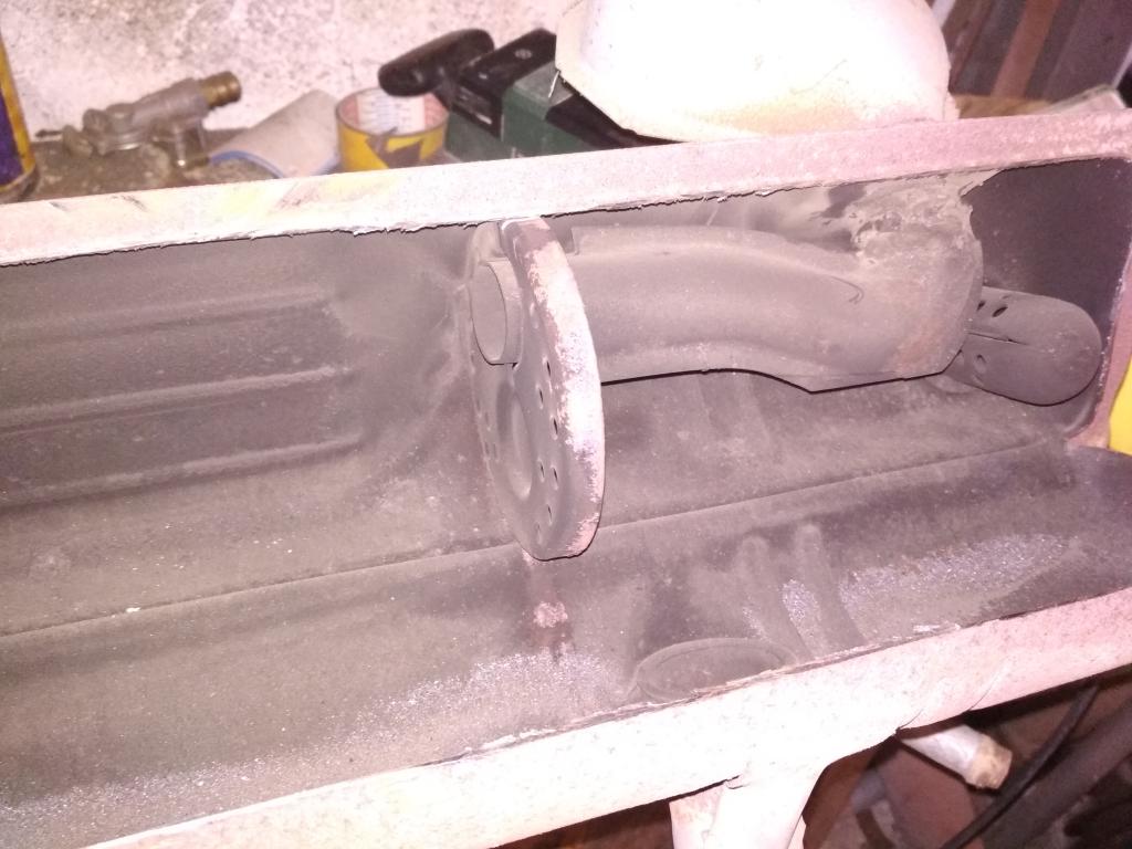

Klappt das auch beim std. Typ 4 Endschalldämpfer? :)
Ich hätte da noch einen vom Bus rumliegen der rettbar ausschaut.
Marcel
Re: Optimierung am Serienschalldämpfer
Verfasst: Mo 22. Okt 2018, 16:16
Die habe ich bisher noch nicht aufgemacht. Ich gehe aber davon aus, dass er innen ähnlich aufgebaut ist, also Lochbleche hat. Was er nicht haben wird sind die Ausgleichsrohre für die Wämetauscher, weil beim Typ 4 alle Zylinder in die Wärmetauscher feuern und dann kommt erst der Schalldämpfer.
Aber auftrennen und reinschauen sollte keine Hürde darstellen. Danach kann man ihn ja immer noch zuschweißen.
Die Ein- und Ausgänge haben aber garantiert auch verengte Durchmesser, wegen der Schweißnähte. Da gibt es immer Möglichkeiten.

Kunigert hat geschrieben:Danke für die Bilder.
Ich hatte damals alles aus dem Orginal Auspuff rausgeflext.
War schweinelaut.
Ich werd nochmal einen opfern :lol:
:text-thankyouyellow:
Das meinte ich. Die Rohre oben müssen drin bleiben. Sie sind faktisch der Ausgleich für die Wärmetauscherrohre. :character-oldtimer: Wenn die raus sind ist er einfach nur laut. Leistungtechnisch ist er bestimmt noch schlechter, als unbearbeitet.

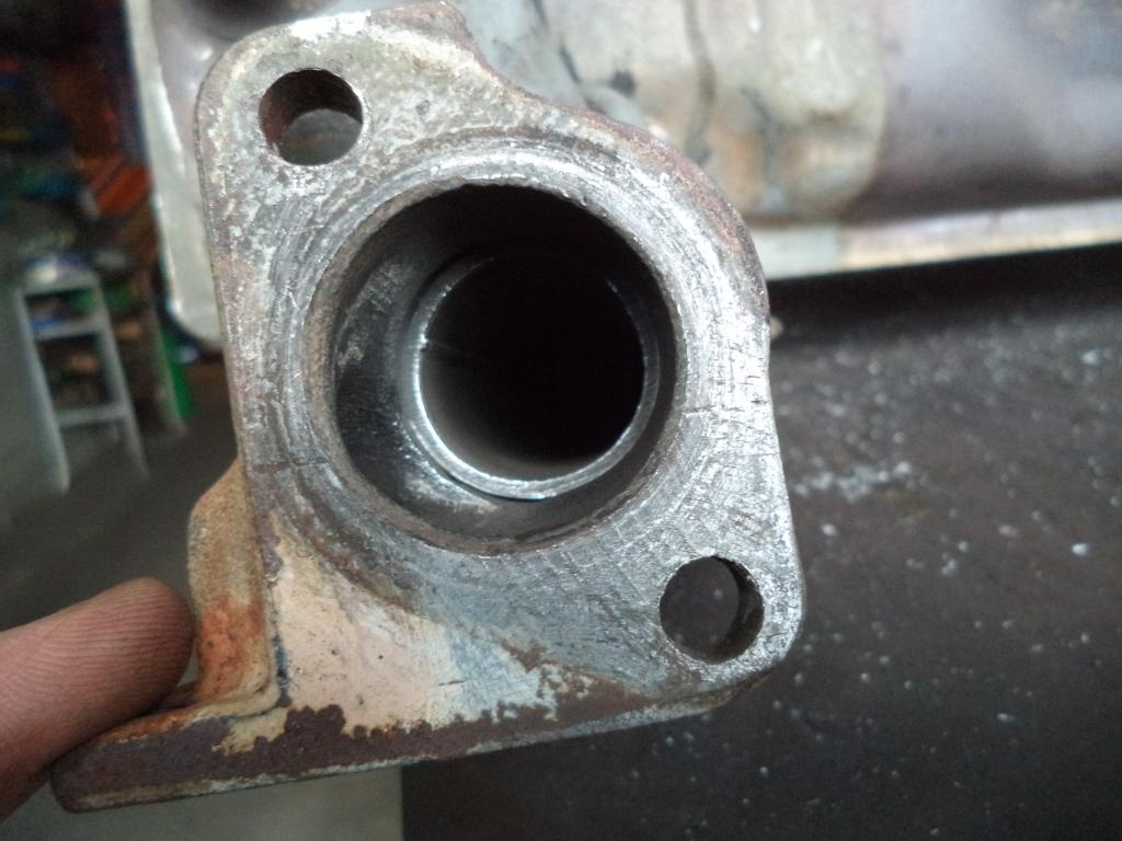

B. Scheuert hat geschrieben: Die Ein- und Ausgänge haben aber garantiert auch verengte Durchmesser, wegen der Schweißnähte. Da gibt es immer Möglichkeiten.
Das stimmt, wenn auch nicht so extrem wie auf deinen Bildern gezeigt. Wobei, bei den Nachbauten vmtl. schon...
Die orig. Wärmetauscher habe ich damals etwas bearbeitet. Leider kein besseres Bild zur Hand, aber man erkennt es denke ich. (Ja ich habe den Schrott nochmal verbaut :lol: )

B. Scheuert hat geschrieben: Das meinte ich. Die Rohre oben müssen drin bleiben. Sie sind faktisch der Ausgleich für die Wärmetauscherrohre. :character-oldtimer: Wenn die raus sind ist er einfach nur laut. Leistungtechnisch ist er bestimmt noch schlechter, als unbearbeitet.
Wenn das innere Ausgleichsrohr im Endschalldämpfer fehlt geht durch die unterschiedlichen Rohrlängen insbesondere Drehmoment verloren.

SurfinBird hat geschrieben:Klappt das auch beim std. Typ 4 Endschalldämpfer? :)
Marcel
Beim Serien-Typ4-Topf gibt es zwei Versionen: Mit Mittelaustritt (kann man rechts und links für den Käfereinbau kürzen) und die Busversion mit Endrohr links oder rechts am Topf. Beide Versionen sind anders als der hier gezeigte Typ1 Topf aufgebaut. Grob gesagt werden alle Zylinder in ein dickes gemeinsames Rohr geführt. Und zwar ohne den hier beim Typ1 Topf sichtbaren Längenausgleich zwischen den vorderen und hinteren Zylindern. Das mag daran liegen, dass der Rohrlängenunterschied beim Typ4 nicht so groß ist.

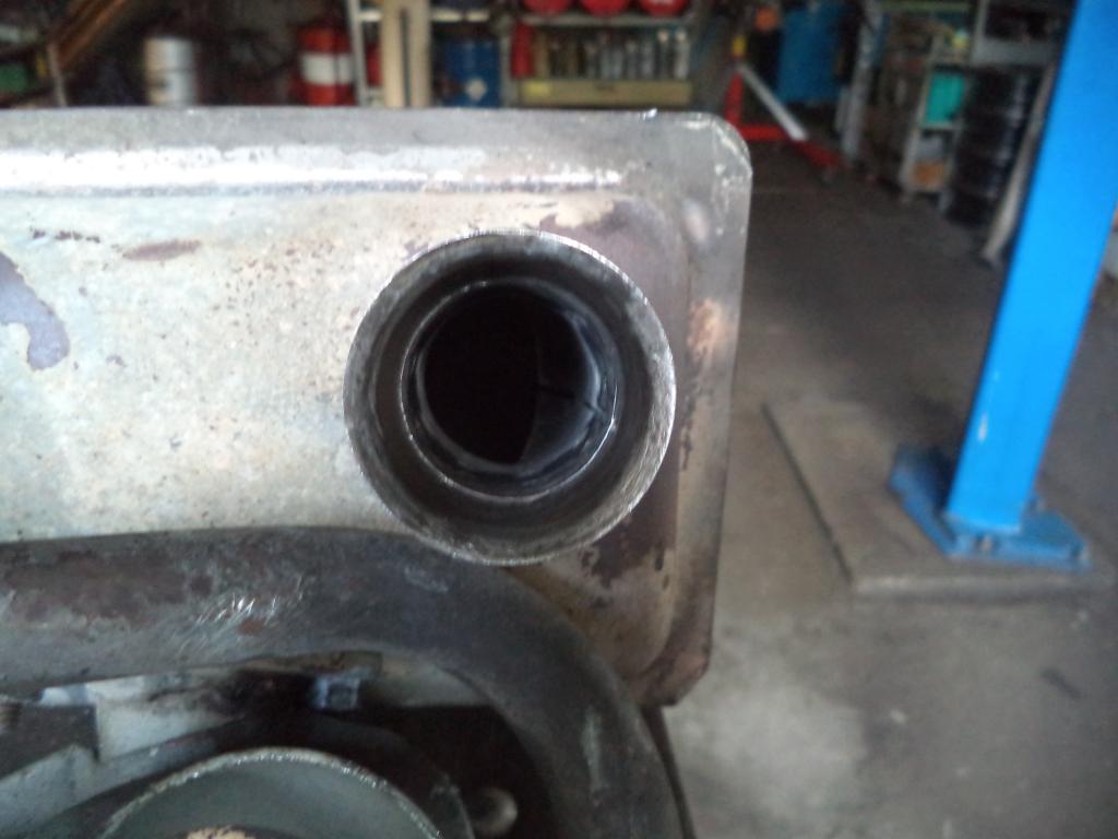

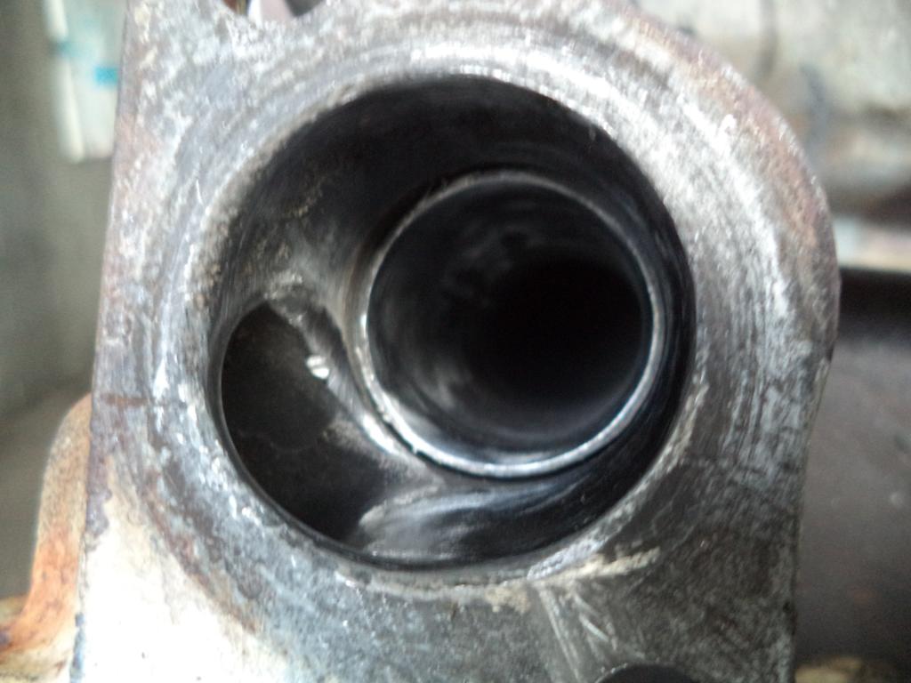

Hier noch ein paar Bilder zu den weiteren Arbeiten an den Eingängen am Schalldämpfer.
Vorher
Nachher
Wie man vielleicht sehen kann, ist zwischen dem Gussflansch und dem Rohr zum Schalldämpfer ein Spalt. Ich hätte ihn gern zugeschweißt, um dann einen einen glatten Übergang zu haben. Leider komme ich da nicht vernünftig mit der Schweißpistole rein, also muss es so bleiben. :(
Aber so ist es auf jeden Fall besser als vorher.
