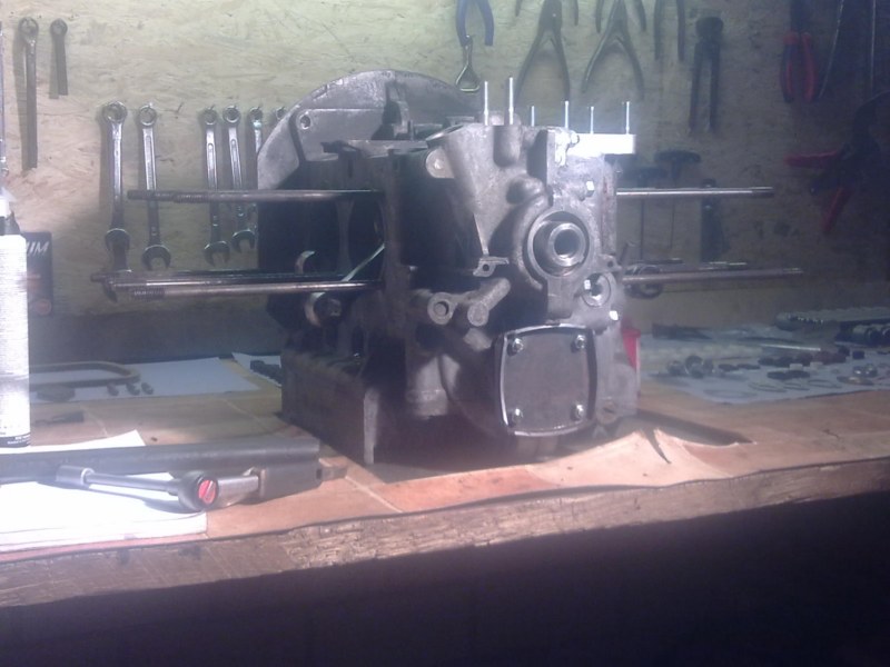

Für was brauchst du einen Übermassnockenwellendeckel ?
Ansonsten sehr, sehr sauber alles, fast ein bisserl schw.. :D So schaut es bei uns auch immer aus :lol:
gruss peter
Re: 1585cc
Verfasst: Fr 27. Mai 2011, 10:10
von John Bitch
Vielen Dank für die Blumen, Peter.
Ich halt es für wichtig das es so aussieht, sowohl technisch als auch für die Freude am stecken.
Ja, WARUM ich den Nockenwellendeckel brauch weiß ich auch so genau nich.
Das Gehäuse wurde geplant, die hauptlagergasse zweimal gespindelt und irgendwo im Zuge dieser Bearbeitungen wurde die Nut für den Deckel neu gemacht und, so wie es sich darstellt, nicht im Standardmaß. Der "normale" Deckel hat etwa 5/10 Spiel, der Übermassdeckel sitzt straff in der Nut.

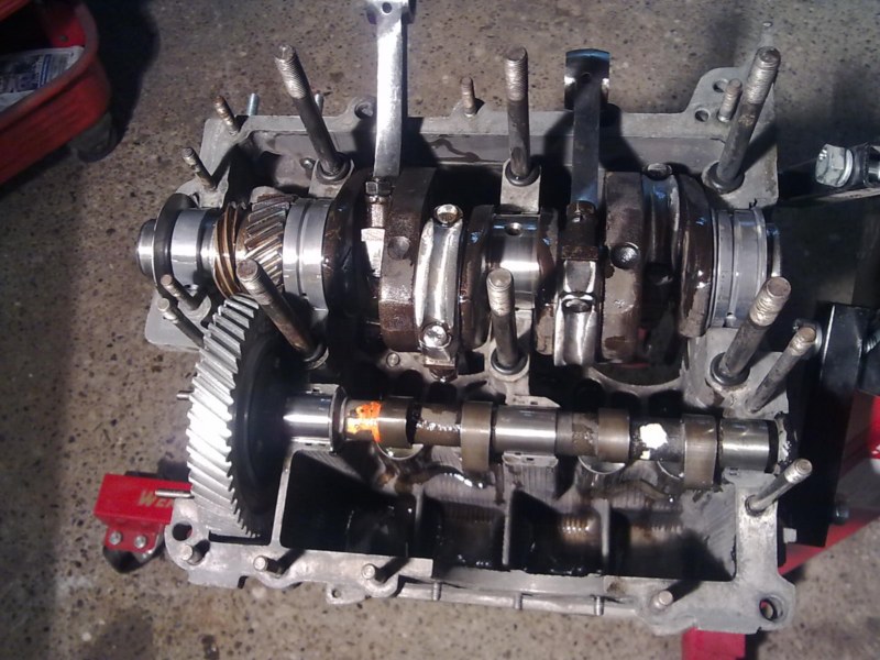

Ist da wie auf einem OP-Tisch :shock:
:like:
Du hast ja 4 Ölkühlerdichtungen. Einmal Flache und einmal Dicke, nimm jetzt die Dicken in die Hand, geh zur Mülltonne und wirf sie da rein ;) .
Das sind falsche Dichtungen, die immer wieder fälschlicherweise in den Typ1 Dichtsätzen landen. Haben uns damit mal einen Motor gekillt. Die pressen sich dann fein zusammen und man hat kaum noch Öldurchfluss.
Mich würde aber interessieren zu welchem Motor die wirklich gehören, hat da einer ne Ahnung?

2 sachen
1. ich möchte gerne bilder vom brennraum habe n ;)
2. finde ich die aufschrift vom motorständer geil! :D Werchstatt....:D

Käferrobert hat geschrieben:Du must echt langeweile haben :shock:
:handgestures-thumbupright:
Schlimmer, ich bring den Job mit nach Hause ;-)
Ich freu mich das die Ordnung gefällig ist.
Danke für den Tip, Merik.
Dem geschulten Auge wird ne Menge auffallen das ich nich brauch.
Ich hab einfach mal alles ausgepackt was man so da hat. Wenn ich morgen nich zu sehr im Rausch bin, werd ich Bilder von dem machen das über geblieben ist und möglichst dokumentieren was dazu gekam.
Die Bilder von den Brennräumen werd ich hier nich zeigen, Sie sind technisch in hervorragendem Zustand. Aber dreckig :-D Nur gewaschen, Ventile gesäubert und ausgewischt.

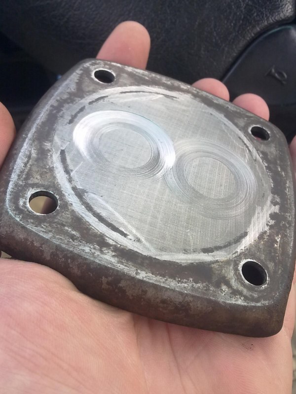

Deckel vorher:

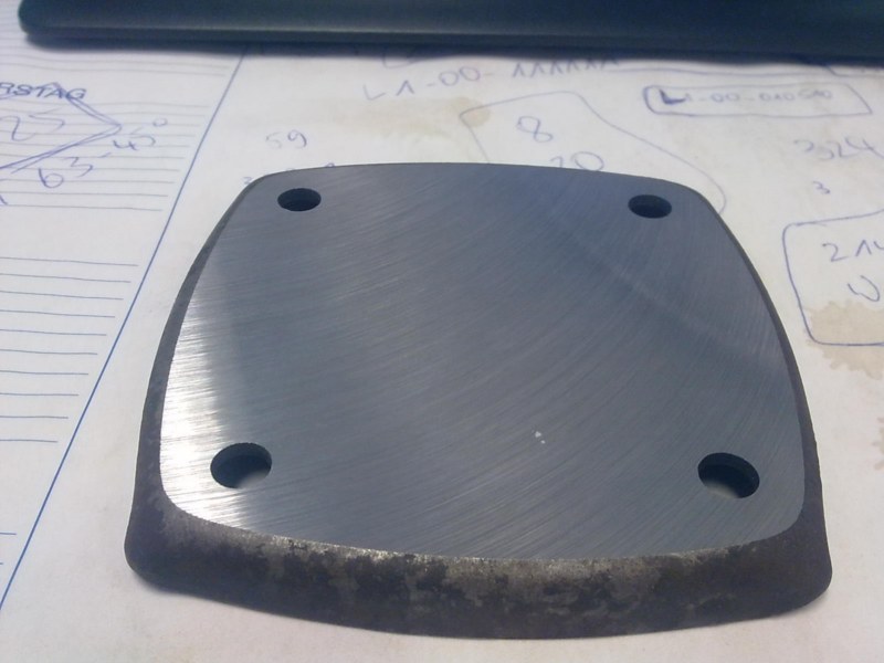

Deckel nachher:

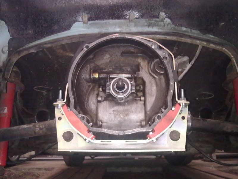

Norman hat die Zeit in der Jan & ich uns mit dem Motor beschäftigt haben dazu genutzt die Getriebeabstützung und die Rhinolager einzubauen. Vielen Dank dafür, mein Lieber, Küßchen!

Aber ist der Ölpumpendeckel nur abgespindelt?
Ich meine nur weil sonst sind die ja geschliffen, sonst hast du ja schon den ersten Druckverlust.
nur so ne frage
Re: 1585cc
Verfasst: Sa 28. Mai 2011, 22:58
von -=| Käferboy |=-
boah... da könnt ich auch durchdrehen bei sowas... aber wenn du montag die buchsen gedreht hast, läuft der doch dienstag ;)
grüße
Re: 1585cc
Verfasst: Sa 28. Mai 2011, 23:03
von John Bitch
Gerne immer alles Fragen, ich neige in der Regel nich zum beißen :-)
Der Deckel ist geschliffen, nicht gespindelt und hat die Nagelprobe mit Bravour bestanden. Wir haben in der Lehrwerkstatt ne Oldschoolplanschleifmaschine stehen. Das Werkstück wird eingespannt, auf Druck belastet und dann dreht sich der Teller, daher die Kreisspuren. Ich hab momentan eher Sorge das der Öldruck zu hoch sein wird, das Gehäuse hat nur einen Regelkolben und die verstärkte Feder machte ihrem Namen beim Einbau alle Ehre, dazu noch die fette Pumpe. Naja schaun mer mal, da kann man ja zur Not nacharbeiten. Lieber so als andersrum.
