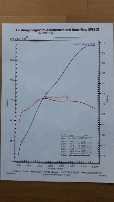

Heute auf dem Prüfstand den Motor gebremst ( Bosch Dienst Henni in Wernau ):
Über 93 PS von 4.700 - 5.000 min
155,5 Nm bei 2.700 min
Bei 1.600 min hat er ca. 10% mehr Drehmoment, als ein 50 PS Motor als Maximalwert.

- triker66
- Beiträge: 2405
Re: 1776 ccm Einvergaser mit 39 PICT-3
Hey Jürgen,
da hast du alles richtig gemacht. Habt ihr auch Lambdawerte bei verschiedenen Drehzahlen gemessen?
Gruss Holger
Gruss Holger
- Jürgen N.
- Beiträge: 1740
- Käfer: 53er Käfer Cabrio
- Wohnort: 71706
Hallo Holger,
Lambda haben wir gemessen:
Bei max. Drehmoment: 0,87
Bei max. Leistung: 0,87-0,86
Zwischen 2.600 - 5.000 min immer zwischen 0,86 - 0,89.
Allerdings fällt der Motor bei Volllast ab 1.500 - 2.500 in ein Fettloch:
1.500: 1,03
1.900: 0,69
2.500: 0,83
1.500: 1,03
1.900: 0,69
2.500: 0,83
- triker66
- Beiträge: 2405
Jürgen N. hat geschrieben:Hallo Holger,
1.500: 1,03
1.900: 0,69
2.500: 0,83
Das sind doch gute Werte.
1.500: 1,03
1.900: 0,69
2.500: 0,83
Hallo Jürgen,
mit welchem Lambda Meßgerät hast Du die Werte ermittelt?
Gruß Matthias
