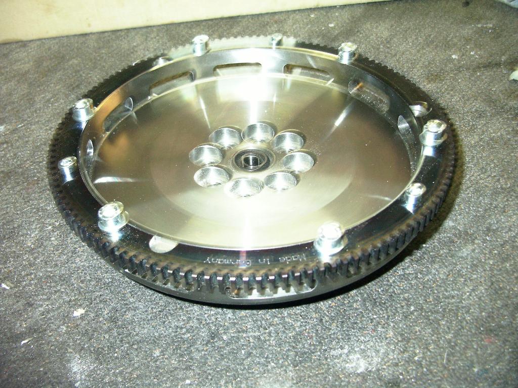

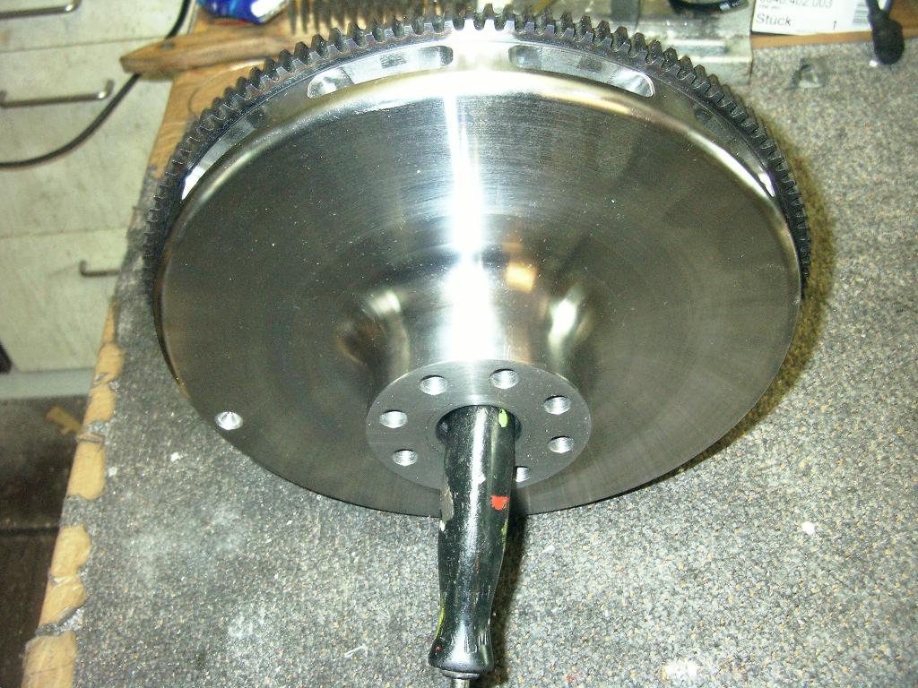

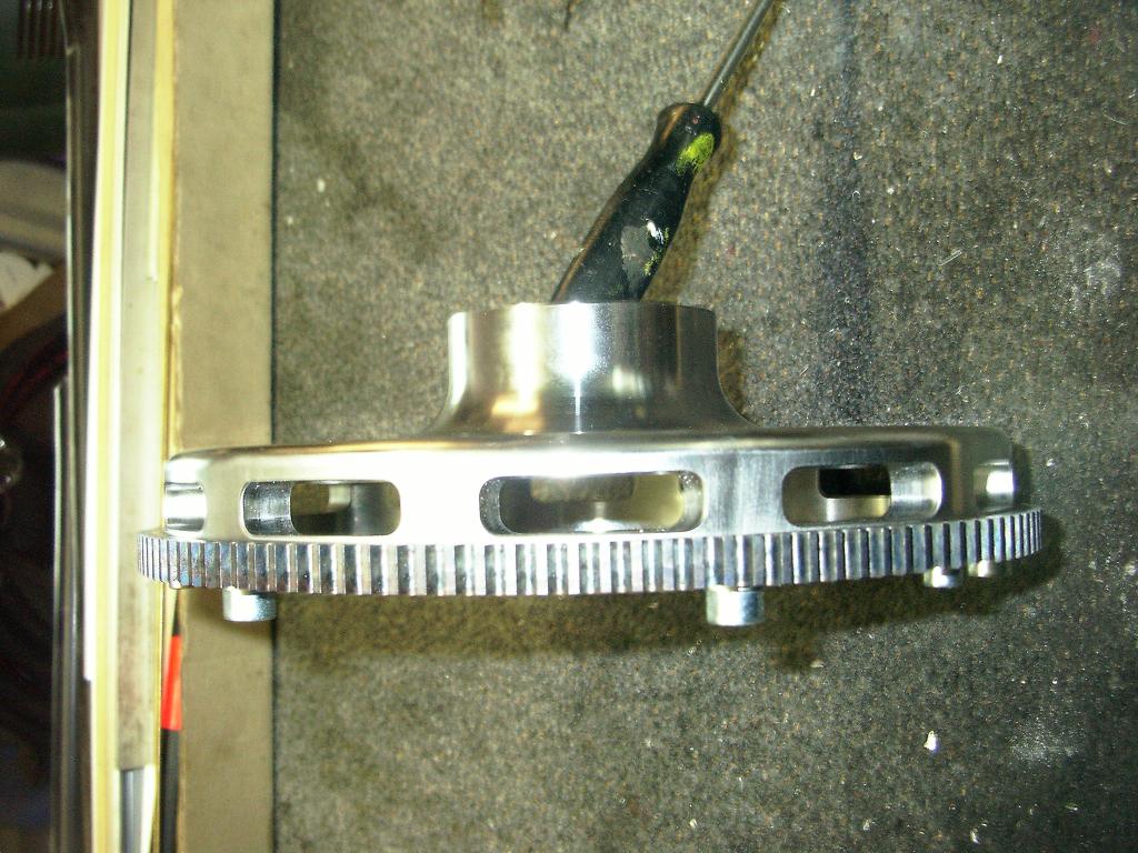

Dachte ich mir das ich das jetzt erklären muß...........Steven hat geschrieben:Servus Elo...
Danke erstmal für deine Anregung, ich kann dir leider nur nicht ganz folgen. Redest du von einem Bund hinter dem Zahnkranz als „futter“ für die Druckplatte? Was ist das besondere an einem Porsche Zahnkranz?
Bei Porsche gibt es verschiedene Zahnkränze zum verschrauben mit dem Schwungrad. ( also nix mit aufschrumpfen )
Meine Bilder von dem Umbau sind leider sehr schlecht aber ich mach mal was rein.
https://sportwagen-eckert.com/product_i ... e-911.html ( so schaut der aus )
https://picclick.de/PORSCHE-911-F-G-Mod ... 92396.html
https://www.ebay.de/sch/i.html?_from=R4 ... e&_sacat=0
ELO
- 5.JPG (155.92 KiB) 1959 mal betrachtet
- 3.JPG (136.94 KiB) 1959 mal betrachtet
- 2.JPG (161.7 KiB) 1959 mal betrachtet
