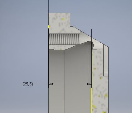

Hallo Bugfans,
ich bin auf der suche nach ein paar maßen von einem 228mm Schwungrad und hatte gehofft das hier jemand eins hat und mir vielleicht weiterhelfen kann? Ich hänge mal eine skizze an.
Freue mich über eure Hilfe.
Viele Grüße
Steven
Viele Grüße
Steven
- Tiefe Schwungrad.JPG (17.41 KiB) 6738 mal betrachtet

hi,
hat denn niemand ein 228er Typ 4 Schwungrad liegen welches er mal für mich vermessen kann? Mir reicht auch relativ Grob und gerne auch per PN oder am Telefon. Das Bild oben ist vllt etwas verwirrend, ich suche das maß zwischen Kupplungsanschraubfläche und Reibfläche.
Würde mich über Infos sehr freuen.
PS: Falls interessiert wofür ich das benötige, ich überlege aktuell ein 228er Typ 1 Schwungrad (bzw. für Scat Flanschwelle) zu machen. Das maß scheint aber nicht das gleiche zu sein wie bei einem 200er oder 215er Schwungrad.
Danke und Grüße
Steven
Danke und Grüße
Steven

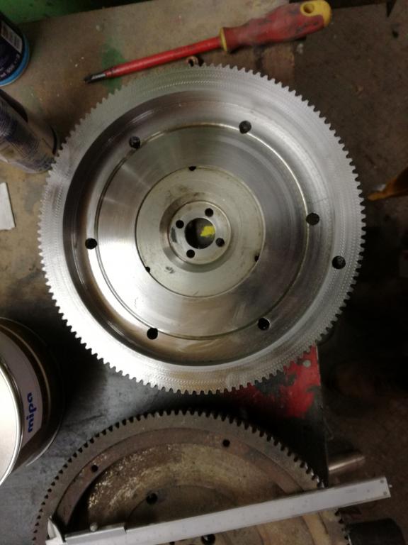

Re: Hilfe! Diverse Maße von 228mm Schwungrad gesucht.
Hallo Steven,
ich messe 24,6 mm (wenn das das Maß ist welches Du meinst...)
Gruss,
Uli
Gruss,
Uli
Hallo Uli,
das hilft mir schon sehr weiter. Vielen Dank! Jetzt lassen wir mal den Rechner rauchen und schauen ob mein Projekt theoretisch Umsetzbar ist
Steven
Steven
Hallo Steven
24,7mm waren es bei mir,einen Typ1 Schwung auf 230mm aufdrehen geht habe ich auch schon gemacht.
Gruß Markus
Gruß Markus

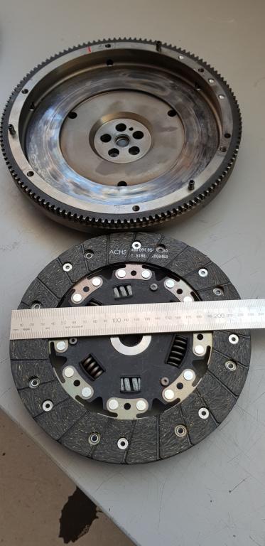

Hallo Markus,
das ist interessant, mein Flanschwellen Schwungrad soll wohl die Tage eintreffen, dann würde ich das auch noch prüfen. Macht die sache ja erheblich leichter. Wie dünn wurde das?
Steven
Steven
Hallo Steven
Ich habe ein Original 200er Schwungrad genommen da war am Rand noch genug Material.
Bei einem leichten Chromo Schwung wären nur 3mm über geblieben das war mir dann etwas zu wenig
Gruß Markus
Gruß Markus
Habe mal ein Bild vom ersten versuch angehängt
- IMG_20171225_155347.jpg (50.16 KiB) 6416 mal betrachtet
