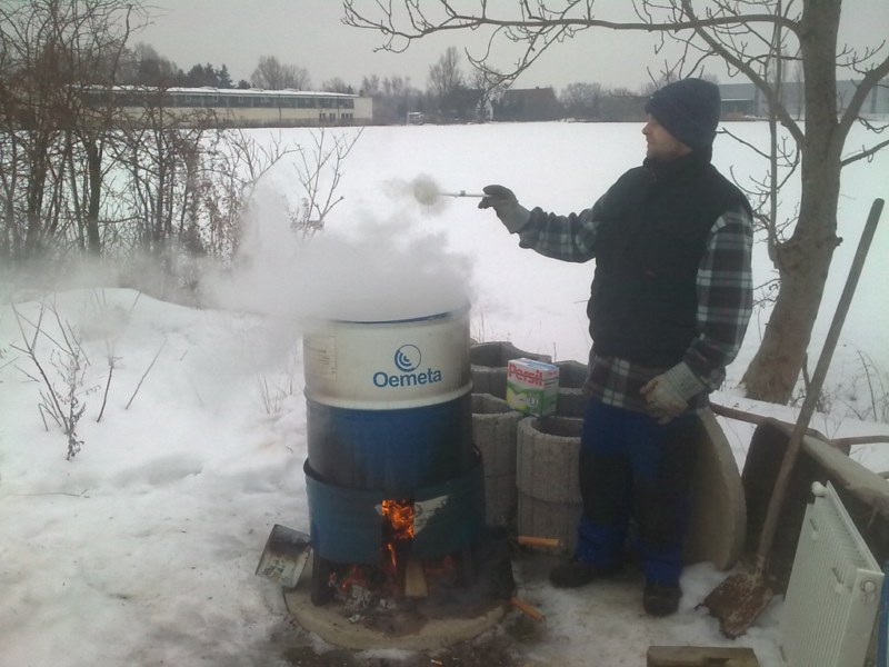

also ich würds ja in spritt einlegen oder so^^ :D sofern man wie ich keinen waschtisch hat^^

werde dann doch lieber mal den Waschtisch , inne 4ma, nehmen.

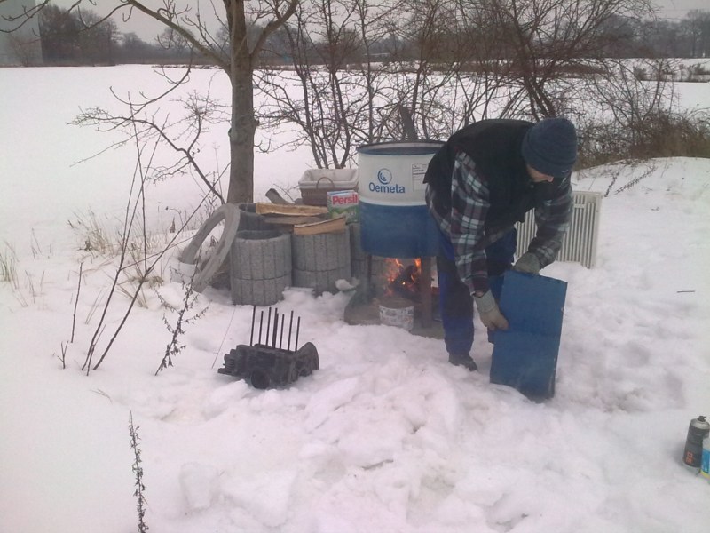

Du oller spießer ;-)
Ernsthaft: Das war auch nur mässig erfolgreich. Das Persil war keine gute Idee. Gehäuse isn offering to the god of speed und steht zerstört im Regal.
Kannste sonn siffigen Scheiß in der Firma waschen? Mir würden sie den Kopf abreissen...
