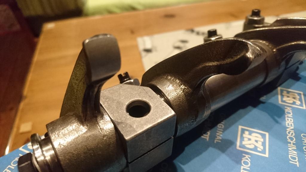

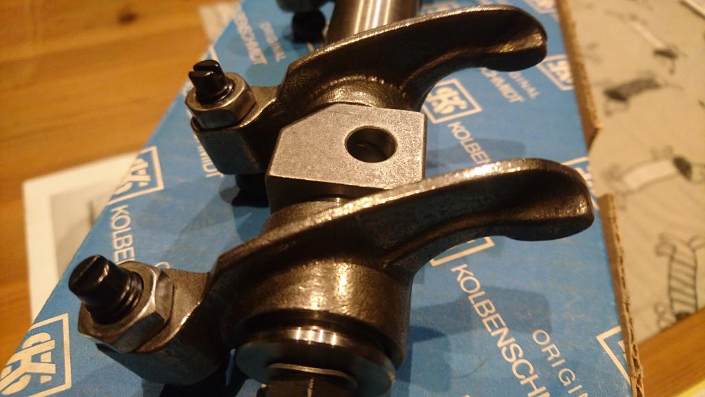

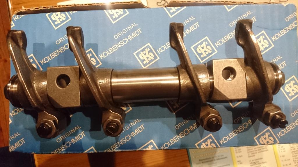

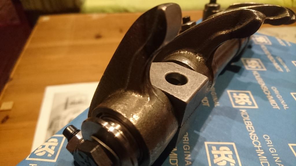

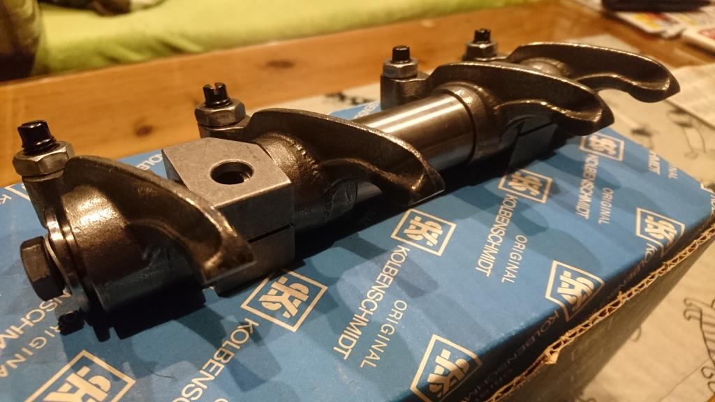

CB Rocker Arms 1,4

Hey Yoko,
bei aller Liebe,aber die Kipper schrabbeln dir schön die Ventilschaftenden zu Brei!
1/4 Meile meinetwegen,aber nicht im Dailydriver
Kugelfusseinsteller sind angesagt oder halt die Roller von Pauter etc.

Hi Tom!Ovaltom hat geschrieben:Hey Yoko,
Gruss Tom
Hab vor etwa drei Jahren solche 1,25er Kipper von AA auf einem 1835er/120PS mit Lashcaps verbaut, läuft noch immer. Mal schauen, wies mit den CBs auf meinem 2332er geht, Lashcaps sind bei dem CB-Satz dabei. Weiss nicht, ob ich die neuen Pauter haben muss...mein Kumpel hat heuer die bestellt und die haben nicht mal Lagerbuchsen, rennt ALU direkt auf der Welle...
Elefantenfüsse von TP hab ich an mehreren Motoren mit 1,25er laufen, die sind da wirklich schöne Lösung.
PS: Wobei ich ergänzen muss, dass die AA Kipper von der Haptik mE eine Klasse unter den CBs oder Scat anzusiedeln sind.

@ Yoko, die Kipphebel sehen wirklich gut aus. Ich habe im übrigen auch keine Bedenken dabei sowas im "alltag" zu fahren. Ist bei anderen Motoren gängige Praxis. Lashcaps sind aber ein absolutes muss.

Re: 2811ccm Typ 1
@Yoko
ok,dann hab ich nix gesagt
Das soll bitte auch jeder bauen und handhaben wie er mag.Mir stellt sich das mit den Kippern etwas unschön dar,weil die Seitenkräfte auf die Führungen auch höher sein müssten.
Finde da sind die Elefantenfüsse oder die Roller die technisch bessere Lösung.

Re: 2811ccm Typ 1
Danke, Tom, damit kann ich leben, jeder wie er mag.@Yoko

Re: 2811ccm Typ 1
Persönliche finde ich die Idee eines Rollenkipphebels auch sinniger! Mal schauen wie groß das Spielbudget ganz zum schluss noch ist bzw was mir so zuläuft.
