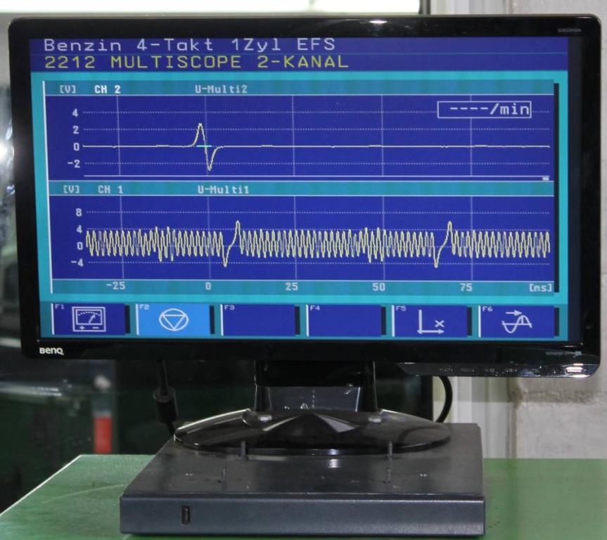

Hänge doch mal ein Oszilloskop drann damit du siehst ob die Funktion vom Trigger in Ordnung ist.
ELO
ELO
- int.jpg (79.99 KiB) 6516 mal betrachtet
Re: Stinger V4 4424 dreht Injektoren ab
Oszi hab ich nicht. Wenn das drehzahlsignal schlecht wäre würde ja auch die Drehzahl auf null gehen. Hab auch schon 3 verschiedene triggersystem probiert und bei keinem der 3 hats funktioniert. Probiert hab ich über verteiler. Einmal mag sensor vor der riemenscheibe und jetzt mag sensor hinter der riemenscheibe. Immer gleiches sypthom.
