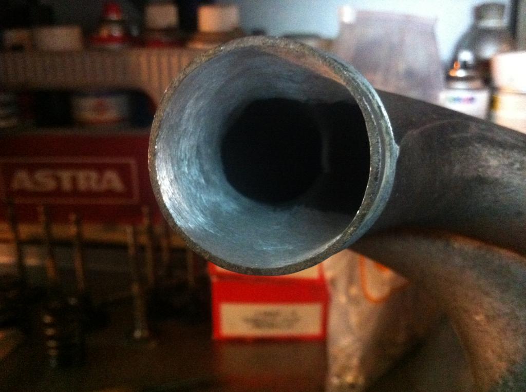

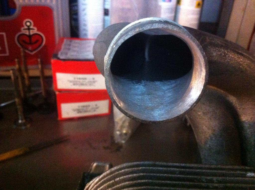

Also das Auffräsen geht eigentlich ganz easy . Aber wie Polo schon schrob, man muss n bissl aufpassen sonst ist man schnell durch. Besonders am Übergang von der "Gummitüllenaufnahme" zum Saugrohr.

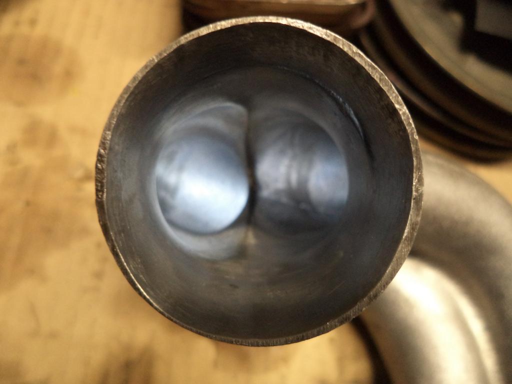

Hab meine jetzt auf 39mm erweitert. Ist aber nicht für 34PICT gedacht sondern für Turbo.
- IMG_1835.JPG (85.08 KiB) 5099 mal betrachtet
- IMG_1834.JPG (101.9 KiB) 5099 mal betrachtet

Das deckt sich mit meiner Bearbeitung, allerdings für Vergaser.Die Aufarbeitung oben sorgt nur dafür, dass das Saugrohr weiter rein rutschen kann. Damit gleiche ich die anderen Abstände der Zylinderköpfe aus. Der für die Strömung wichtige Teil ist weiter hinten und da kommt man sehr schlecht ran
