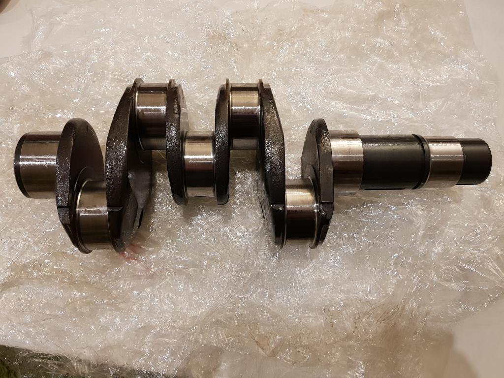

Da meine bearbeiteten Zylinder es ja schon in diesen Thread gefunden haben, hier denn einmal mein Plan/Konzept:
Ausbaustufe 5 "Okrasa Zweivergaser Doppelkanalköpfe + 74er Kurbelwelle + 83mm K&Z + Maschinenarbeit" - ca ???PS/1601ccm
- 83x69.5 AA Kolben und Zylinder mit 20mm Kolbenbolzen (Zylinder müssen bearbeitet werden)
- Gehäusebearbeitung
- Kurbelwelle 74mm + 4fach Schwungrad
- längere Stößel
- H Schaft Pleuel
- Doppelkanal Okrasaköpfe mit Bearbeitung, Verdichtung erhöhen, „leichte Kopfnachbearbeitung, neue Ventile 35/33“)
- Kipphebel in 1,15:1
- 2x 36NDIX Vergaser
- Okrasa WW Nockenwelle
- größerer Ölkühler, anderer Lüfterkasten
- Zusatzölsumpf
- Externe Ölfilterung
- Verbrauchsmaterial Werkzeug Dichtungen
- Viel Anpassungsarbeit
Zuletzt geändert von Scheunenfund1956 am Mi 17. Jan 2018, 13:42, insgesamt 3-mal geändert.

einen ähnlichen motor fährt familie grundmann im mille miglia käfer. mit sebring anlage. toller sound.
ich glaub nur nicht mit so viel hubraum. warum h-shaft pleuel und welche? für porsche 356?

Diese hier:
https://aapistons.com/products/4340-5-1 ... type-36-hp
Weil ich da eh gerade noch bestellt habe und ich da ein bisschen geil drauf war :laughing-rofl:

und die kommen auf die 74er welle????

ja genau, habe da eine 74er Welle anfertigen lassen mit 30PSler Maßen ;-)
Ich denke, ich werde sobald alles beisammen ist mal einen separaten Thread zu dem Motor hier unter Vintage Speed starten.

echt? sprich 50mm pleuelzapfen? und deine kolben haben xxmm kompressionshöhe? das wird gehen und halten aaaaber:
einerseits ist dein pleuelstangenverhältnis dann alles andere als schön. die welle ist nicht mehr so stabil wie eine 74er porsche. bei porsche sind die pleuel schmaler und die wangen dicker sowie 53mm pleuelzapfen. ich kann dir mal ein bild machen wo beide wellen nebeneinander liege. problem ist da eher die hauptlagergasse da sind auch nur 50mm.
sprich die welle ist weniger stabil als eine 64mm originale welle.obwohl die 74er wellen eigentlich stabiler sind auch die 50/50/50 hauptlagerwellen.
und du musst trotzdem deinen motor noch verbreitern.
porsche welle, 502 pleuel und kolben zylinder 82.5-83,5mm sind da weitaus mehr plug n play am ende und stabiler. serienbreite ist dann auch noch gegeben die 83,5mm kuz gibts auch bei aa performance. für 400 dollar. preislich super für porschgeteile. ich drück die daumen werd gespannt mitlesen.

Ja, die Welle hat STD Pleuel Maß 30PS und auch die Hauptlager sind wie 30PS, hier allerdings 1. Untermaß.
Der Motor soll kein Renner werden, ich erhoffe mir aber die 60PS zu knacken und einen gut laufenden Motor zu haben.
Die Ausgangsbasis war ein lieblos zusammengesteckter 1200ccm 30ps Motor mit Okrasa Köpfen und den bekannten Problemen.
Den wollte ich nach 5 Jahren Bedenk/Standzeit so doch nicht mehr in minem Ovali verbauen.
Deshalb jetzt dieses Konzept. ;)
Ich bin optimistisch, das wir den zum laufen kriegen :)
Bis dahin ist der Weg das Ziel! :bugfans:

sieht toll aus und du hast vielleicht ein wenig mehr platz im gehäuse. ich wurd sagen die kurbelwelle ist jetzt das schwächste glied in der kette somal das mehr an gewicht von pleuel und kolben doch recht viel sein sollte. aber wenns hällt dann hälts.
die bonnville jungs haben mit bis zu 82mm hub bei 45mm pleuelzapfen experimentiert. ;)
beim okrasa biste schnell mit 1300tsv auf 60 ps bei etwa 4500 u/min da reichen schon die köpfe mit deinen ventilgrößen. mit den was ihr da baut solltet ihr da ein wenig übers zieh hinausschießen.
andreas hendle hatte doch schon über 90 ps und 135nm beim 1582cc aber mit 1.33:1 kipphebel.
ventile 36/30 und 2vergaser 40mm picb oder so.

Kipphebel habe ich einen Satz 1,15:1 hier, den habe ich oben vergessen zu erwähnen ;)
