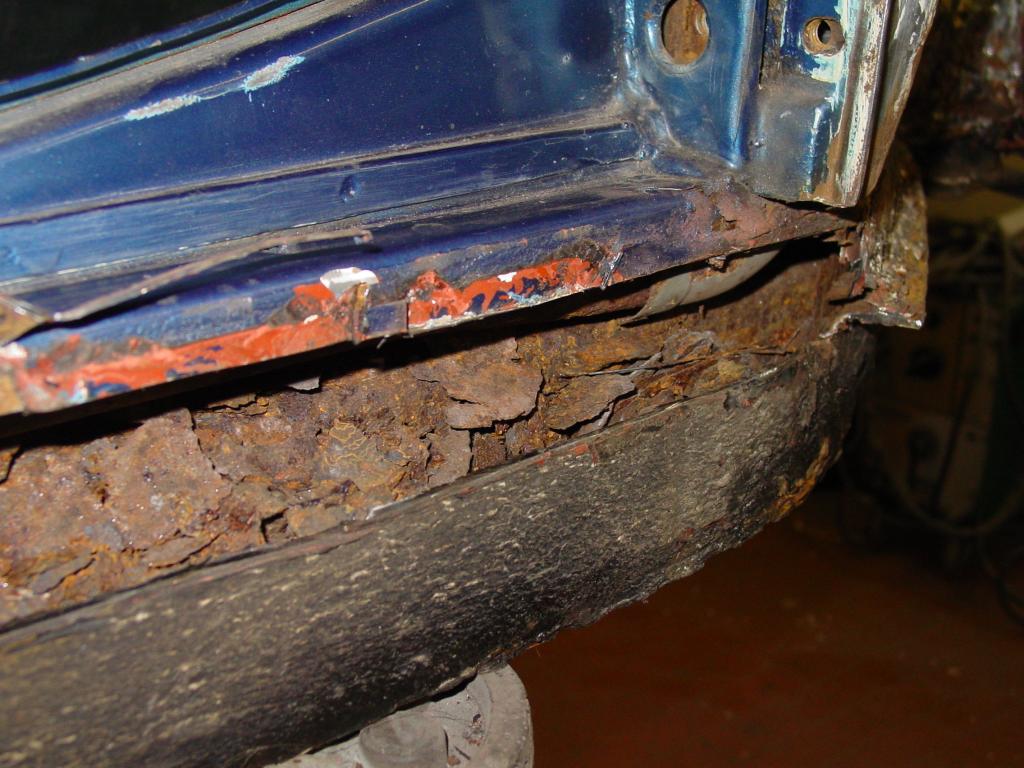

1994 war die Welt in Ordnung, dein Käfer aber nicht. Ausmaß der Zerstörung lt. Bilder vom Yoko. Und bei allen anderen 21.000.000 Käfern auch. Fast jedenfalls.
Wenn du dein Schätzchen behalten willst, dann Häuschen runter und diesmal richtig reparieren. Reparaturbleche gibt es heute mehr und bessere als 1994, also ran an den Speck.
Rechne aber mit noch ein paar mehr Löchern...
Nochwas: die Heizungsrohre aus Bakelit, die bei dir zerbrochen sind, kannst du im Zuge dessen auch gleich erneuern, aber Achtung: die musst du vor der Hochzeit einbauen!

Den Bildern nach wurde 1994 der Grundstein für das Debakel gelegt. (Und natürlich seinerzeit von VW als sie drei- und vierlagige Bleche dorthin konstruiert haben.) Das Sauberste wird Abheben der Karosserie sein.
Es geht aber auch indem man großzügig den Blätterteig wegklopft und wegschneidet. Es wird ein Loch mit ca. 40 - 50 cm herauskommen. Vorher den Innenraum komplett (wirklich komplett) leerräumen, den Himmel abdecken.
Danach kann man anfangen, die Strukturen neu aufzubauen. Die Ecke vom Radkasten war durch die mehrlagigen Bleche stabil. Dort kann statt dessen dickes Blech (2,5 - 3 mm) verarbeitet werden. Die ganze OP sollte jemand machen, der so ein Auto an der Stelle schonmal bearbeitet hat. Das ist sehr viel Arbeit, wenn man es sorgfältig macht. Mit ein paar Hundertern ist da nix getan. Owatrol ist bei dem Zustand Quatsch. Zwischendurch mal nach dem Türausschnitt und sonstiger Passform schauen.

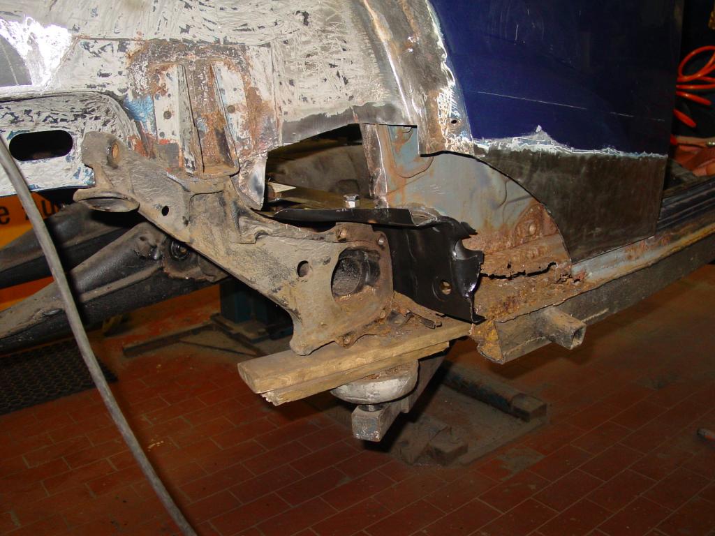

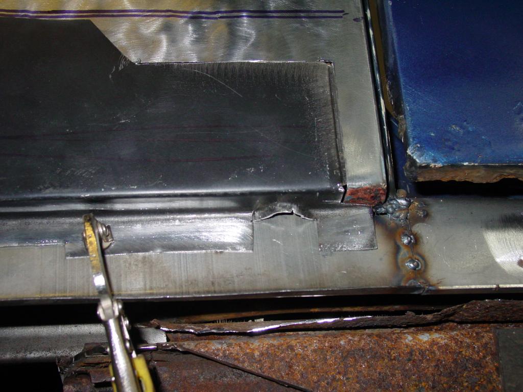

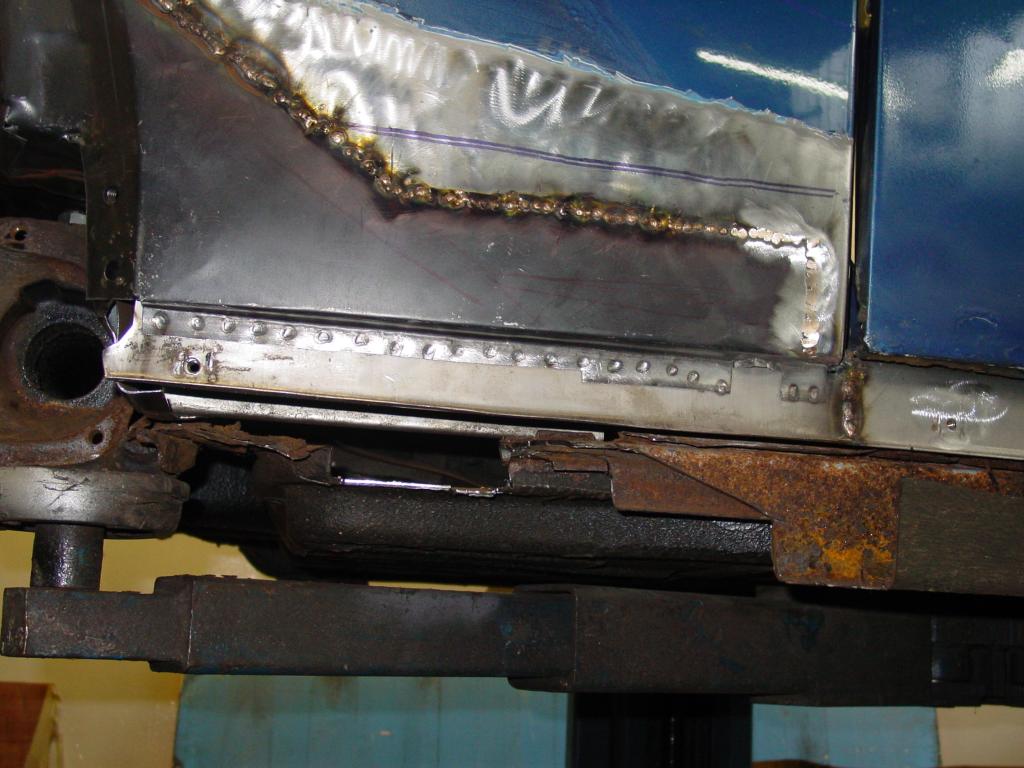

Habe die Ecke gerade heute am 03 Cabrio gemacht, siehe Bilder
- Querträger
- DSC07925.JPG (110.34 KiB) 6614 mal betrachtet
- Querträger von innen
- DSC07928.JPG (106.05 KiB) 6614 mal betrachtet
- Schwellerabschnitt
- DSC07958.JPG (96.41 KiB) 6614 mal betrachtet
- Deckel
- DSC07961.JPG (87.78 KiB) 6614 mal betrachtet
- Wasserablauf nicht vergessen!
- DSC07962.JPG (106.55 KiB) 6614 mal betrachtet

@VeeDee: Das sieht super aus. Ich wußte nicht, daß es die Bleche noch alle als Abschnitt gibt. Ich hab die seinerzeit selber geschnitzt.
- VeeDee
- Beiträge: 3474
- Fahrzeug: 1600Vari/3
Re: kleinere Rostsorgen
Sooo einfach isses nich....74er_1303 hat geschrieben:@VeeDee: Das sieht super aus. Ich wußte nicht, daß es die Bleche noch alle als Abschnitt gibt. Ich hab die seinerzeit selber geschnitzt.
Das Seitenteilblech ist ein konventionelles Repro, beschnitten und mit eingearbeitetem Wasserablauf.
Der hintere Schwellerabschnitt ist ebenfalls ein Repro, ein Stück vom Warmluftkanal-Oberteil bis 67 von Hoffmann, passt hinten auch beim 03.
Den Außenschweller selbst habe ich als Kantteil anfertigen lassen, aus 1,5mm-Blech. Ist schließlich ein Cabrio.
Und auch der Querträger ist ist ein nomal erhältliches Repro, passt ganz gut.
Grundsätzlich benötigen alle Repros Anpassungsarbeiten. Plug-and-play is nich. Aber die verfügbaren Teile werden immer besser und reichhaltiger.

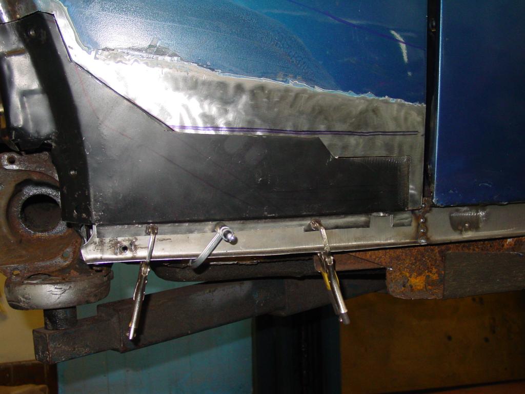

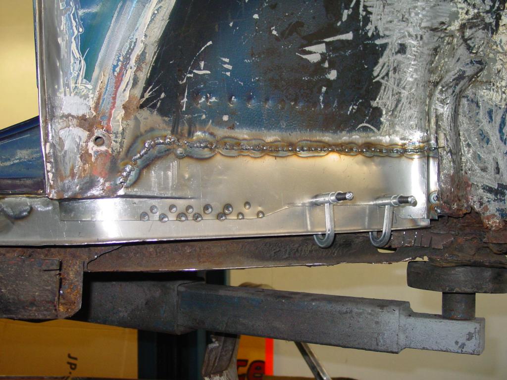

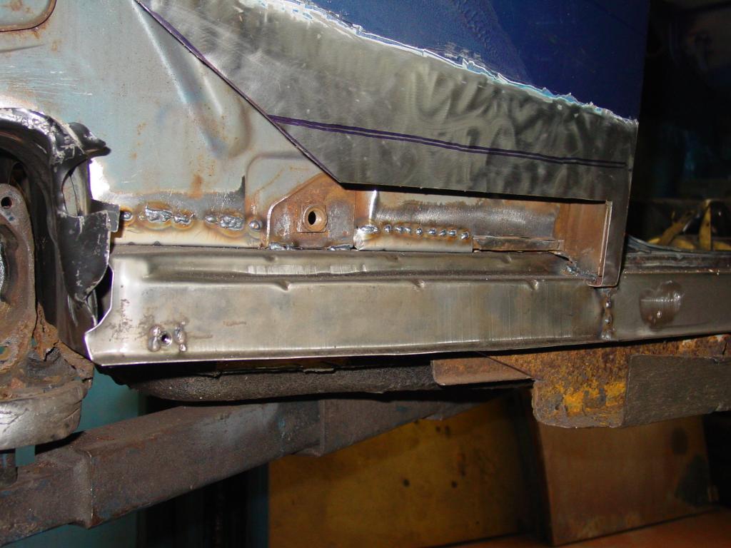

Anbei ein paar Bilder vom vorderen Schwellerende. Alles angefertigt.
Always Aircooled
- Ausgangsbasis
- DSC07929.JPG (117.55 KiB) 6555 mal betrachtet
- DSC07939.JPG (121.26 KiB) 6555 mal betrachtet
- schon fast fertig
- DSC07944.JPG (121.59 KiB) 6555 mal betrachtet

Ich lasse auch in NRW entlacken und entrosten. Teile sind danach wie Neuteile behandelbar, also vernünftig schweiß- und beulbar und können nach Abwaschen der Passivierung sofort grundiert werden.
So sieht das Seitenteil heute aus...
- DSC07966.JPG (99.62 KiB) 6261 mal betrachtet
- DSC07968.JPG (90.49 KiB) 6261 mal betrachtet
