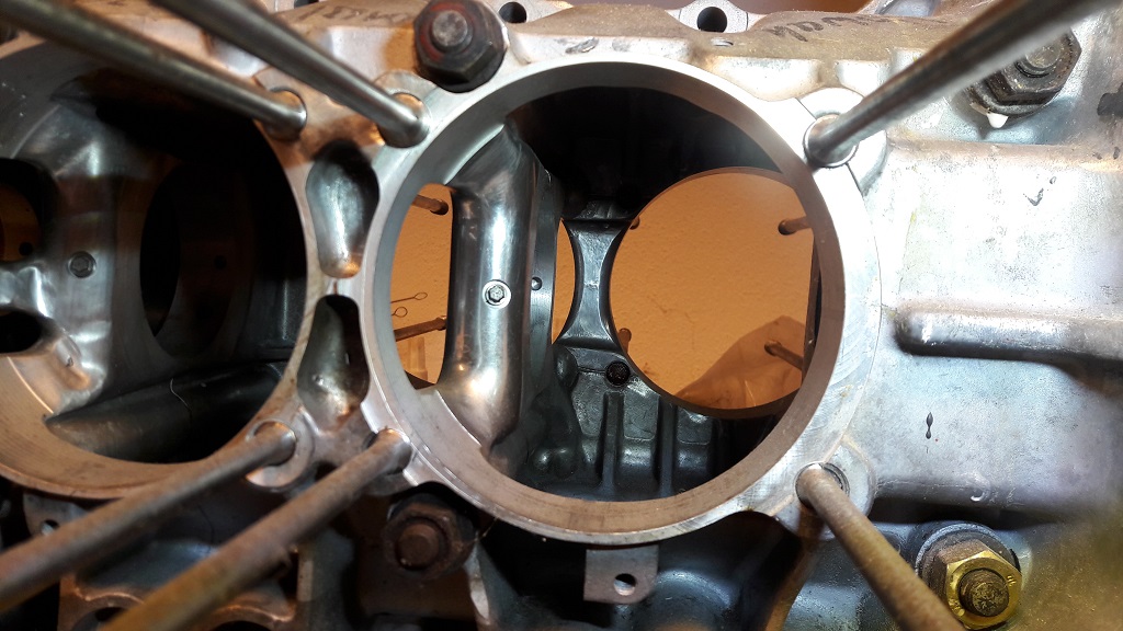

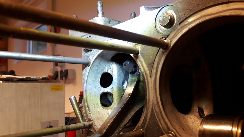

Anbei Bilder beim Typ1.
Wobei es hinter Zylinder 4 echt schwierig ist ranzukommen.
Da ist eine saubere Bearbeitung schon eine Herausforderung...ich habe leider keine 90° Biax Welle :) .
Der Vollständigkeit halber:
Auf den Bildern sind die Gehäusehälften nicht ganz zusammen.

Wer Angst hat dass der Lagerstuhl zu schwach wird, der vergleicht mit dem Lagerstuhl am MIttellager.
Und da sind die Kräfte höher als an Lager 3.
Allerdings lassen sich beim Typ1 Mg Gehäuse nicht alle scharfen Ecken im Guss rausschleifen, sonst wird es wirklich zu dünn.
Beim Typ4 muss am Zylinder 2 auch der Steg wegen des Ölkanals stehen bleiben.
Im Motorsport wird teils mit Unterduckpumpen der Überdruck im Gehäuse abgesaugt.
Teils auch über Anschlüsse in den Abgastrakt, um mit dieser Sogwirkung den Druck abzubauen.

Hmmm, bei dem Typ1 Gehäuse sehe ich auch diese Doppelöffnung in den "Getriebebereich", also Nockenwellen Zahnradantrieb.
Der Bereich ist doch bei Serie fast völlig gekapselt. Und jetzt pumpt man da Luft rüber mit Ölnebeln...
Bleibt der Motor denn an der Riemenscheibe dicht? Ich meine, wenn man in diesen Raum jetzt reinpumpt, der fängt doch an zu sauen? Da ist ja nur die Ablenkscheibe und sonst nix...
