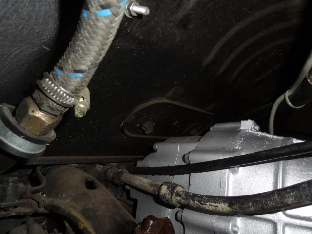

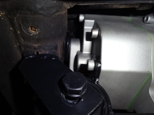

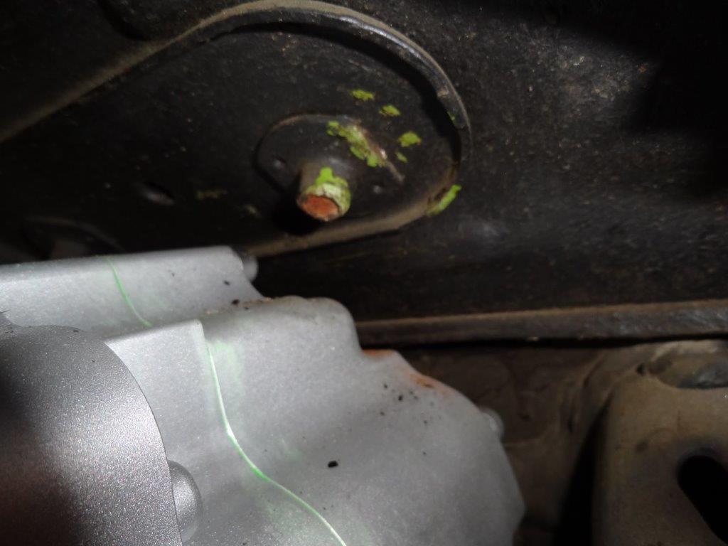

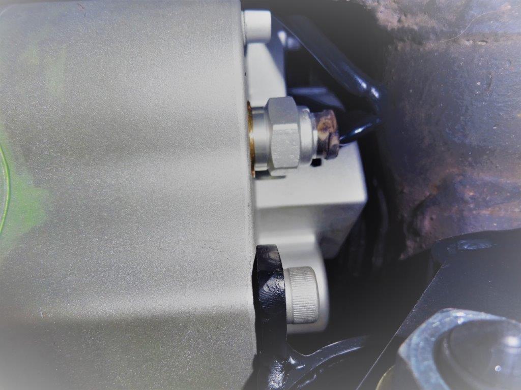

So, nun gibt`s wieder Fotos
Getriebe eingebaut ohne zu schleifen oder Flexen
die engste Stelle war bei der Mutter/Gurtschraube, einmal mit einem Holzstab drauf geschlagen und von 5 auf 10mm Abstand geklopft,
die restlichen Engstellen liegen bei ca. 8mm

Danke für die Fotos! Passt ja perfekt :up: :up: :up:
Schöner Umbausatz.

Sieht gut aus.
So viel Luft ist beim Berg5 nicht :) .
