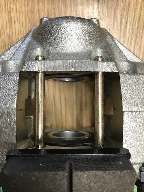

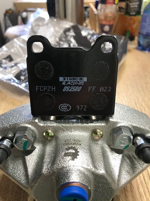

endlich war mal Zeit, aber leider kein passendes Material. Hat Jemand einen Tip, ob es die Ferodo DS2500 auch passend für meine Bremssättel gibt ? Danke Grüße Andre

ich habe für meine typ3 bremssättel die FDS3, sie sind 55,7 mm breit und passen bei meinen sättel.
Die haben R90 sind dadurch legal auf der strasse, aber natürlich auch "milder" als die racing varianten.
https://www.ferodoracing.com/ecat/code- ... -pads/FDS3
Von den belägen OHNE R90 passen die FCP3 bei den typ3 sättel.
https://www.ferodoracing.com/ecat/code/ ... -pads/FCP3
Es gibt diese auch mit anderen reibmaterial DS2500, DS3000 und DS1.11.
Auf den reiter other materials unten auf der seite gehen für die H (= DS2500), R und W ausführung.

Hi CEL, danke sehr. Habe auch 55,7 gemessen, hätte ich mal vorher machen sollen.
