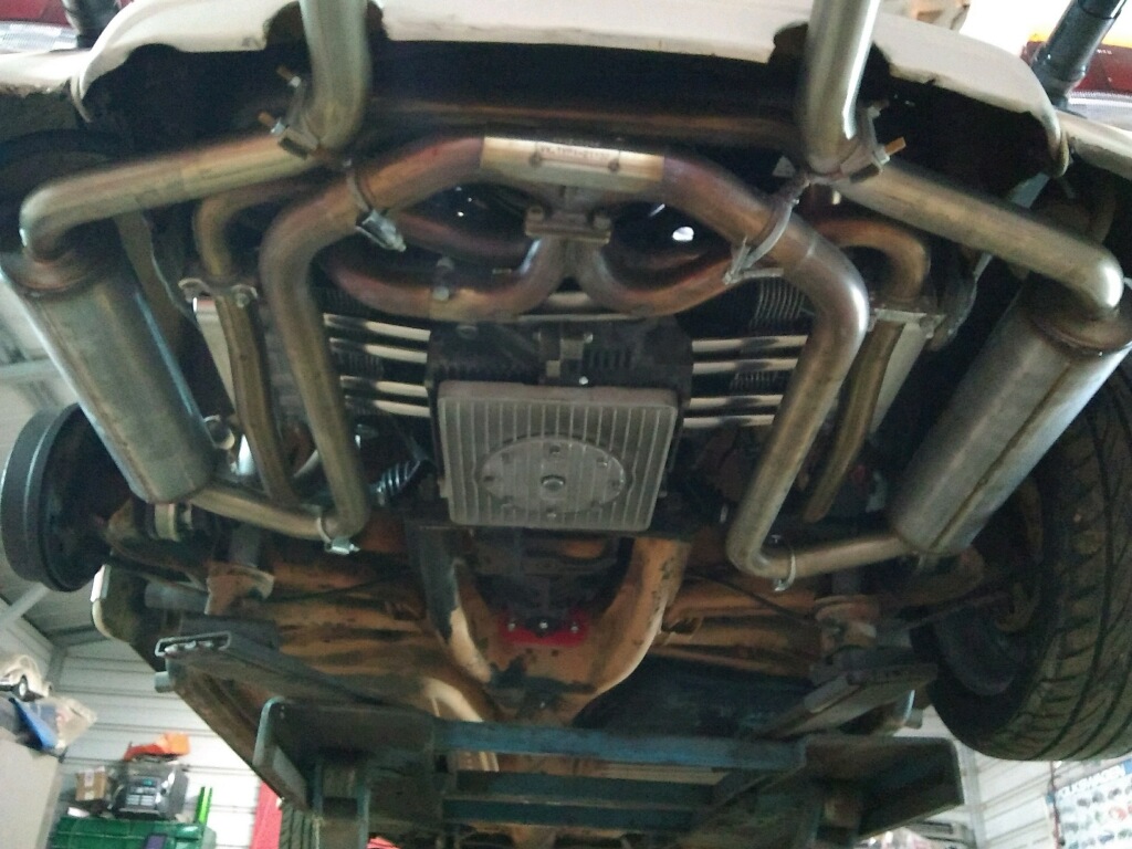

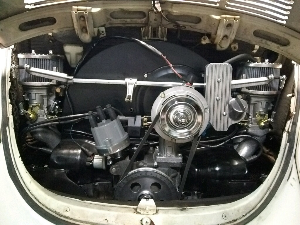

morgen ist Jungfernfahrt, 300 KM draufpacken und dann Oelwechsel. 6000US$ in Teile mal schauen wie es laeuft. Ist aber auch jede Schraube neu, ein kompletter zweiter neuer Motor. Habe das exakt gleiche Fahrzeug Kaefer Cabrio 1977 champagne Edition in ungeschweisstem, aus 1. Hand alles original ja bereits schon in Deutschland, angemeldet als H Kennzeichen. Da bietet es sich ja foermlich an, dies Fahrzeug auch mitzunehmen und nur die Kennzeichen durchzutauschen. Wenn ich angehalten werde, kann ich ja immer noch sagen, wollte gerade zum Tuev fahren, mache ne letzte Probefahrt oder halt, ich komme naechste Woche zu Ihnen und fuehre das Fahrzeug wieder vor. Das sollte moeglich sein, oder?? Nein ist ja gesetzlich verboten

- imagejpeg_0[1160].jpg (200.17 KiB) 4922 mal betrachtet
- imagejpeg_0[1162].jpg (245.04 KiB) 4922 mal betrachtet

[quote="swingheini"]wenn ich fragen darf,
was ist das für eine Kurbelgehäuse Entlüftung?
und kommt sie ohne Schläuche in die Ventildeckel oder Vergaser aus?
gefällt mir!
gruß
swingheini[/quote
Hallo, sorry zu spaet gelesen
sie kam ohne aus, ist aber jetzt alles angeschlossen, hatte Probleme mit nebel im motorraum
gefällt mir!
gruß
swingheini[/quote

hast ne PMswingheini hat geschrieben:wenn ich fragen darf,
gefällt mir!
gruß
swingheini
