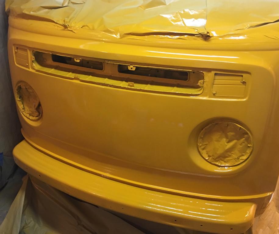

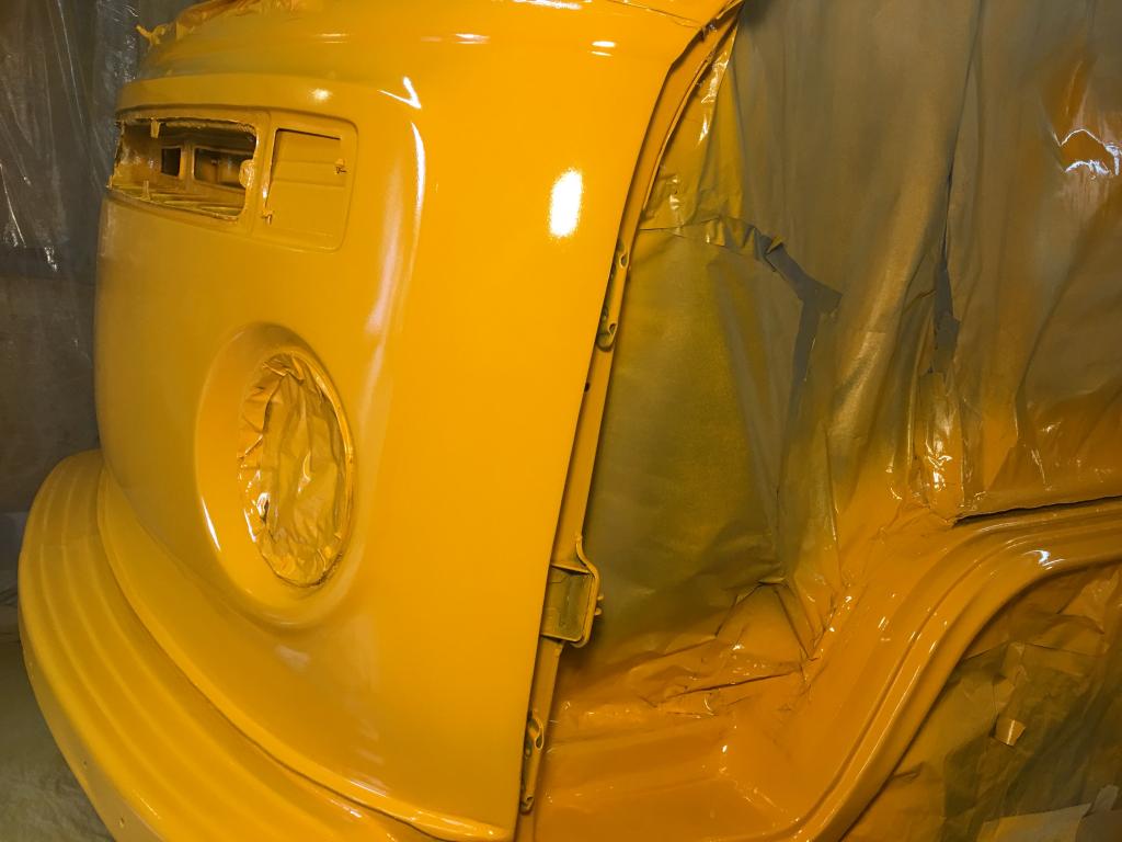

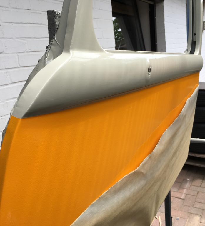

Die ersten Teile sind fertig lackiert, Danke nochmal an Eike für die Tipps und Beistand :obscene-drinkingcheers:
Und so kann das dann mal aufm Hof aussehen :)
Christian

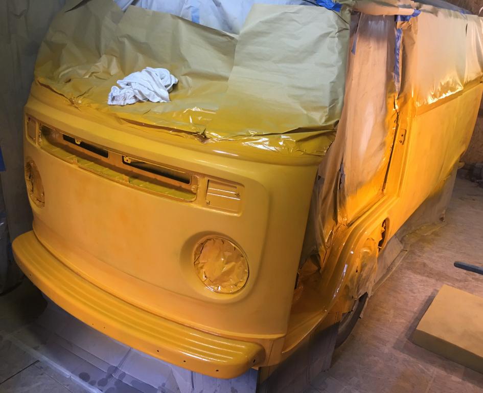

Re: 1976er T2b ex-Westi - Restauration in XX Wochen
Verfasst: So 9. Jul 2017, 19:27
von schickard

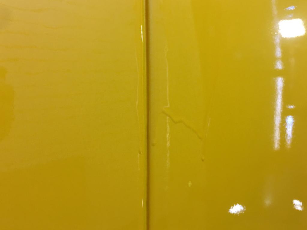

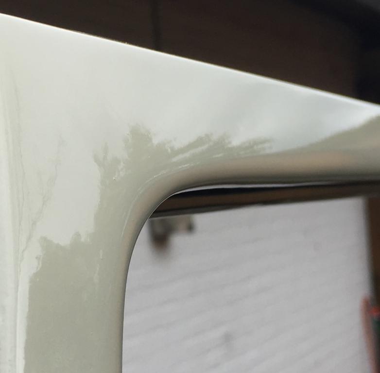

Manchmal gewinnt man...
Manchmal verliert man...
... ich brauch da nochmal Schleifpapier Nachschub :)
Verfasst: Mo 10. Jul 2017, 17:58
von bugweiser
wann der Lack gut druchgetrocknet ist , kannst du versuchen die Läufer mit 2000er Papier glatt zu schleifen . Anschließend mit Lackreiniger und guter Autopolitur auf glanz polieren . Hat bei mir schon mehrfach geklappt .

Muss die ganze Seite nochmal lackieren, der Lack ist sozusagen runter gelaufen und deckt über den Nasen nicht richtig. Also 400er Korn und nochmal sprühen ..
Verfasst: Di 11. Jul 2017, 20:38
von schickard
Mit 400er Nass Schleifen ging das ganz gut von der Hand..

Der Lack hatte besonders an der Seite neben Läufern auch reichlich Wolken, sprich Flächen wo der Filler noch durch schien. Leider auch an der Front und so hab ich jetzt quasi den Zustand wie vorher beim Filler, gleiche 400er geschliffene Oberfläche.
Da es mein erster Lackierjob ist, mache ich nochmal alles einheitlich statt beizulackieren, in der Hoffnung das es gleichmäßig wird :)

Ich hab jetzt nochmal komplett und nicht extra dünn gesprüht, ist jetzt ohne Läufer und Wolken, absolut zufriedenstellend :D
Diesmal habe ich das mit der "Klebeschicht" auch besser hinbekommen, auch wenn die 10min Wartezeit ganz schön lang werden können ...
