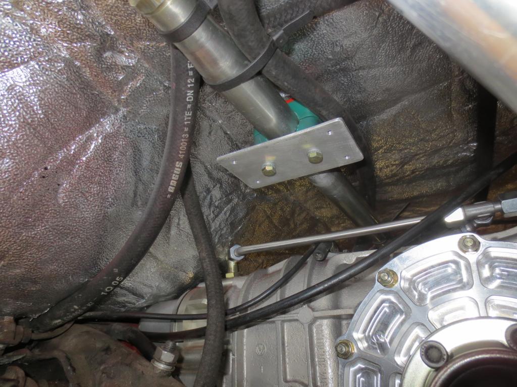

VeeDee, die Endlüftung ist auf der anderen Getriebeseite und im Bild nicht zu sehen. Das mit den Schläuchen macht mir keine Bauchschmerzen da die noch hinter der Getriebetraverse liegen. Auch der Ölhühler ist nicht tiefer als der Motor oder der Frontspoiler.
Und das Rädergehäuse ist das verstärkte mit den Anschlüssen von Bott, auch der verstärkte Seitendeckel.
ELO, an einen Filter habe ich gar nicht gedacht, wäre noch mal eine Überlegung wert.
PorscheKaefer, ich habe die Pumpe über die Fa. Bott gekauft. War um die 200Euro. Kann ich aber in der Rechnung nochmal nachschauen. ISA-Racing ist eine Apotheke.

kaefermichel hat geschrieben:VeeDee, die Endlüftung ist auf der anderen Getriebeseite und im Bild nicht zu sehen. Das mit den Schläuchen macht mir keine Bauchschmerzen da die noch hinter der Getriebetraverse liegen. Auch der Ölhühler ist nicht tiefer als der Motor oder der Frontspoiler.
das wäre super! Hast du eine zusätzliche Entlüftung gesetzt?

Die Pumpe hat 188 Euro gekostet und 25 Euro der Thermoschalter. Das war 2015. Das passt so aber nur mit der Getriebezwischenplatte von Bott. Die hat 3 Anschlüsse. Die Entlüftung muss für den Käfereinbau auf die andere
Seite gelegt werden da ja das Diff gedreht wird und sonst das Öl in die Entlüftung schleudert. Den alten Gewindeanschluss habe ich für den Rücklauf genutzt. Die Überlegung war das, das Öl so besser umgewälzt wird.
Auf dem Bild sieht man den Schlauch der neuen Entlüftung.

Alles okay mit der Entlüftung, habe ich genauso gemacht. Entspricht damit dem 911-Standart und funktioniert wunderbar.
Die Pumpe habe ich vom Bosch-Dienst für, glaube ich, 155€, und ist dort unter folgender Bezeichnung gelistet:
CAR GO 070151 UP3/OIL 12V, made in italy
Geht bei dir ein Teil des Öls in das Schaltgehäuse? Die Rohrleitung suggeriert dies. Wäre auch gut gelöst.

VeeDee: Ja das Öl des Rücklauf wird aufgeteilt. Die Sperre ist übrigens eine Torsen keine Lamellensperre.
