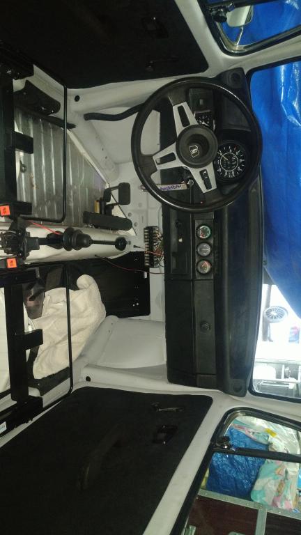

- Sitze "probestecken"
- im vorderen Bereich der Bg Alubutyl
- Pedalerie gereinigt/ lackiert /montiert
- Teppich auf der Beifahrerseite zugeschnitten
- alte Doorboards werden durch Kunsstoffplatten ersetzt und neu bezogen

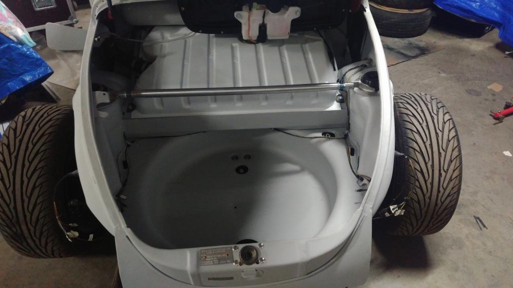

Die Bodengruppe hat eine neue Bremsanlage spendiert bekommen. Dazu noch stahlflex bremsschläuche, verstärkter Stabi vorn, neue sitze von Recaro mit passender Konsole und laufschinen. Vorn wurden Kescher Federbein verbaut mit der zwei statt dreipunkt Aufnahme. Felgen werden vorerst die Standard Porsche 5x130 sein. Auf der Hinterachse sind die drehstäbe rausgeflogen und Federbein plus cupstrebe reingekommen. Bremsleitungen haben ihren Weg auf die Bodengruppe gefunden. Motor hab ich endlich zu laufen bekommen. Ein kleiner aber ehrlichgesagt mir sehr peinlicher Fehler hat sich unter dem Zündverteiler eingeschlichen. Die Welle war um 180 grad verdreht. Der Motor hätte niemals anlaufen dürfen. In diesem Zug hat der Motor noch einen neuen Vergaser bekommen da die Lager beim alten kaputt waren und ich mir den Ärger sparen wollte. Nungut Motor und Getriebe sind auch schon montiert. Kabelbaum vom Motor ist soweit verlegt und aufbereitet.

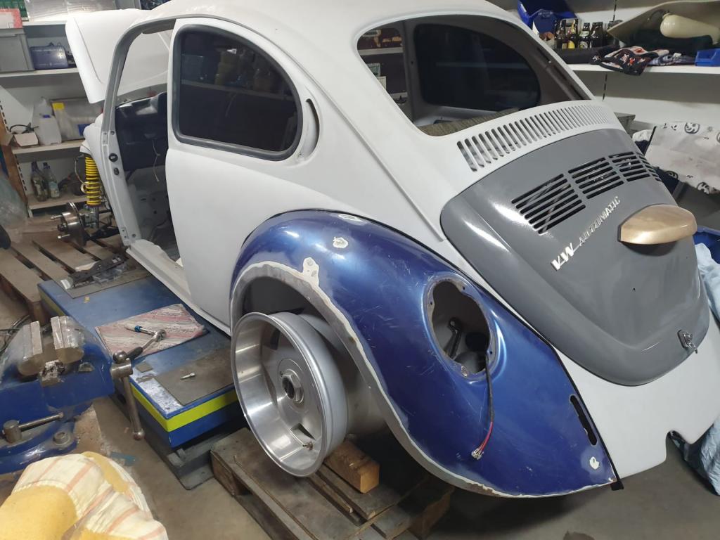

Das Häuschen hatte doch die ein oder anderen Schweißarbeiten. Da bin ich aktuell noch dran.
Vorn beide Radläufe zur a Säule
Warmluftkanal hinten links
Domverstärkung rechts unten
Zangsbelüftung bis in Radkasten links außen sowie innen
Seitenteil rechts in der Ecke
Boardwand
Fahrertür mittig
Etc...
Soweit alles erledigt fehlt nur noch der Feinschliff.

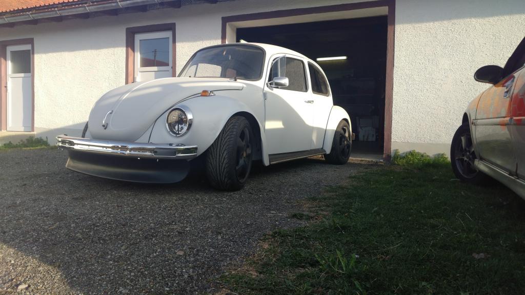

Verfasst: Mo 11. Aug 2025, 21:51
von .:Stephan:.

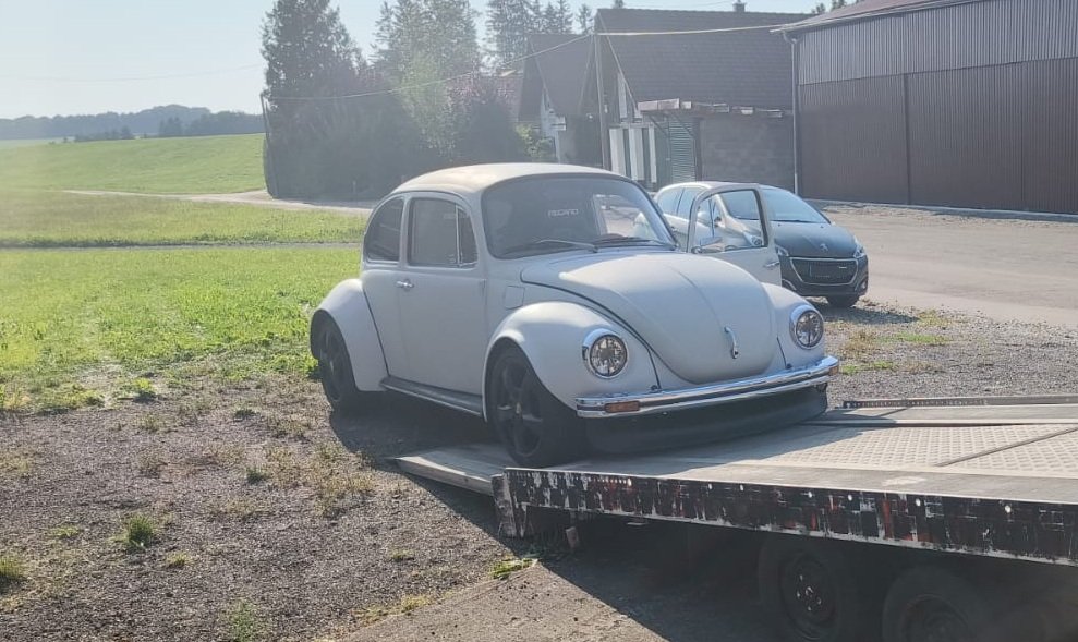

Nachdem das letzte Update jetzt schon den ein oder anderen Donnerstag her ist lass ich mal wieder von mir hören.
Kurz zu dem warum es nicht weiterging.
Ich war kurz davor das Projekt einzustampfen, aufgrund der immer schlimmer werdenden Auflagen beim Tüv. Auch die Situation, dass man als "Tuner" gleich in die Kategorie böse gesteckt wird. Die Situation, dass man eine menge Geld für fachliches Personal ausgibt, die verbaute Teile begutachten, die dann durch Fahrzeugkontrollen im Straßenverkehr angezweifelt werden. Alles sehr zäh. Ich hatte musste mit mir ringen, wann der Zeitpunkt gekommen ist, wo ich alles auseinander reiße und in Einzelteilen verkaufe.
Dann jedoch wurde mir ein Kontakt zugetragen. Ein älterer Prüfer der seit Beginn mit Käfern in kontakt war. Er hörte sich alles, gab mir Tipps und sein Endresultat war, durchwegs positiv und er meinte das ist alles problemlos machbar, nur eben nicht mehr er, da er jetzt in Rente ist. Dennoch gab er mir einen Ansprechpartner den ich darauf hin kontaktierte. Dieser meinte unabhängig vom anderen Prüfer, das es machbar sei und ich einfach mit dem Fahrzeug vorbeikommen solle.
Ein absoluter Lichtblick.

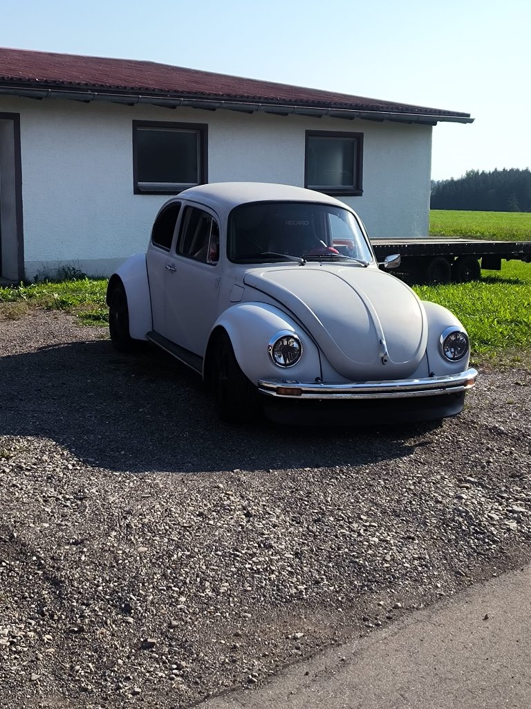

Es gab dann doch noch mehr Themen als angenommen, die Kotflügel wurden alle verbreitert die ein oder anderen Kabelbaumfehler wurden beseitigt und und und...
Nichts desto trotz morgen geht´s zur Achsvermessung und dann wird nach einem Termin beim Tüv angefragt. Zwar noch mit dem originalen Motor aber als Ziel den im jetzigen Zustande auch mal fahren zu dürfen.

Re: Käfer Emil Restauration ++
Verfasst: Sa 30. Aug 2025, 22:44
von .:Stephan:.

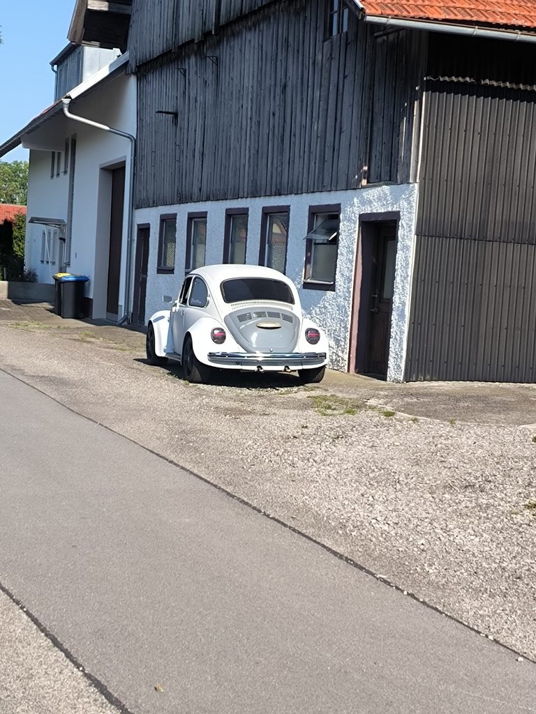

Mein kleiner hat's geschafft. Tüv ist durch und zugelassen. Nach fast 10 Jahren das erste Mal einen Käfer gefahren. Das Gefühl von Freiheit und Ölgeruch einfach toll. Nur leider spielt das Wetter nicht so ganz mit.
