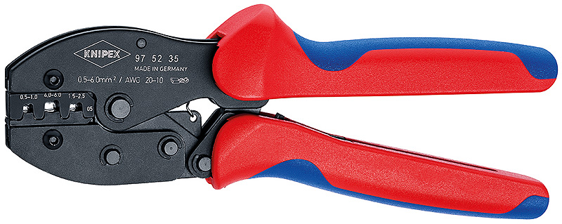

da brauchst Du eine Krimpzange speziell für unisolierte Flachstecker.
Sowas wie diese von Knipex.
Ich habe eine von Hella, die etwas unhandlich ist, aber sauber ihren Dienst verrichtet.
Die ist mir seit über 20 Jahren treu, deshalb habe ich keine Knipex :-)
Wichtig ist, das die Zangen für isolierte Stecker logischerweise nicht verwendet werden können.
Die erkennt man an den rot, blau und gelben Kennzeichnungen.
Für mich fallen auch die Modelle auch "Blech" aus, obwohl es sie auch in besserer Qualität geben soll.
Aber es ist wie immer beim Werkzeugkauf : Du bekommst, was Du bezahlst.
Gönn Dir was, es ist ja Weihnachten.

Da wirfst du "crimpen" und "quetschen" durcheinander.
Die oben gezeigte Zange ist richtig für das Crimpen.

aber er suchte doch eine fürs Crimpen, oder ?!?
Die beiden anderen Versionen hatte ich ausgeschlossen und nur erwähnt, damit er sich nichts falsches oder billiges an Land holt.
Alles schon erlebt.

Eine GUTE Crimpzange für nicht lisolierte Flachstecker gehört für mich zur Grundausstattung - irgendwo ist immer mal einer zu machen.

So sehe ich das auch.
Und dazu noch ein Set mit verschiedenen Schrumpfschläuchen und die "Billigbastelei" mit den isolierten Quetschverbindern hat ein Ende.

Eine Zange hab ich mir mittlerweile zugelegt und auch mal Probegekrimpt, ist schon was anderes und für zukünftige Verdrahtungen als tauglich einzustufen.
Schrumpfschlauch und was man noch so benötigt habe ich auch bereits parat, auch Gewebeschlauch um die Kabel ordentlich zu bündeln.
