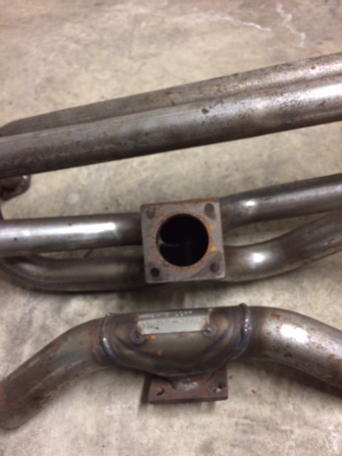

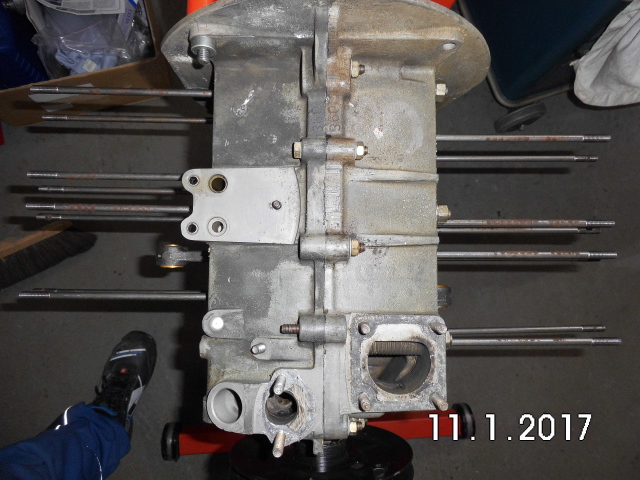

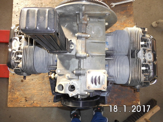

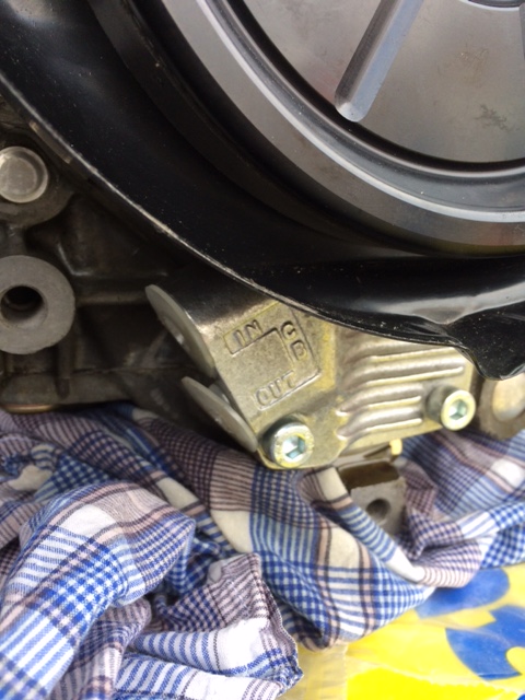

Danke für all die guten Tipps, langsam nimmt der Motorplan Konturen an. Zwischendrin mal eine Bitte. Diese beiden Schraubverbindungen zum Anschluss des Fram P 356 Nebenstromölfilter fehlen mir noch. Abgang ist immer an der gleichen Stelle (Bild 1). Bei der Rückführung kann ich mir die beiden Varianten vorstellen (Bilder 2&3). Wo, außer bei Flat Four im fernen Japan kann ich diese Teile beziehen? Bin dankbar für jeden Tipp.
Ist es schlau, an den Fram Filter die Kurbelgehäuse Entlüftung anzuschließen, wie auf den Fotos 5&6 ersichtlich, ohne das es weitere Gehäuseentlüftungen bspw. über die Ventildeckel gibt? Ist ziemlich clean, aber auch sinnvoll?

welche schraubverbindungen?
scha mal im örtlichen Hydraulik laden, die haben eine gute auswahl an fittingen.
1,2 sind 30PS aber beim 34+PS motor ists ähnlich.
5 und 6 ist eine kurbelgehäuseentlüftung, kein ölfilter würd ich mal sagen.

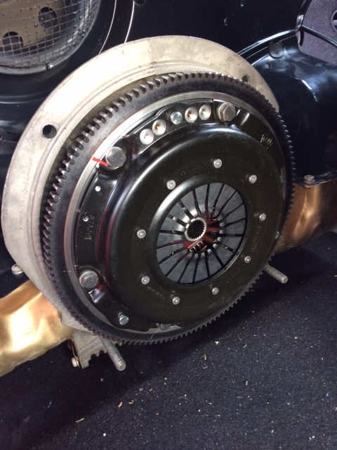

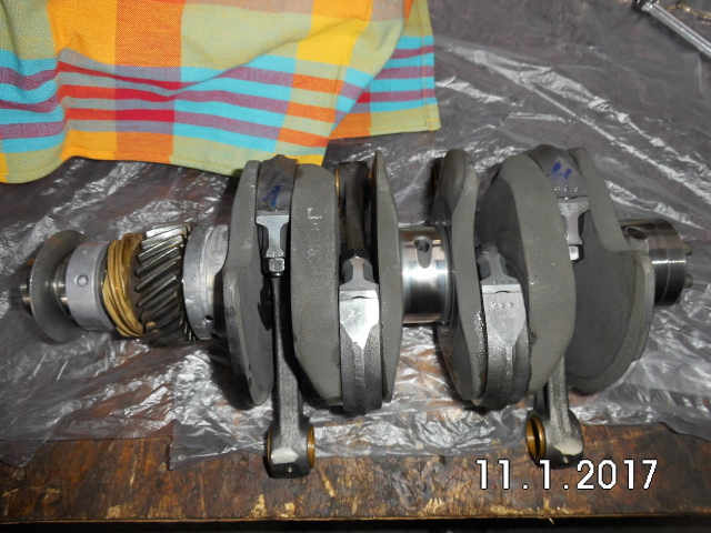

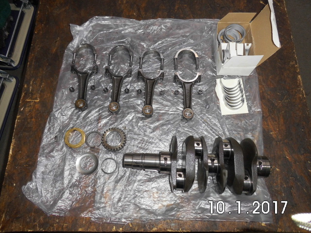

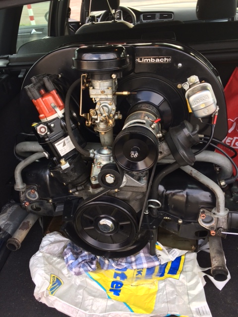

Neue Wasserstandsmeldung. Der Limbach ist überholt und wartet auf den Einbau. Der Limbach Meister aus Königswinter war schnell und gründlich. Obwohl nur 80 Betriebsstunden wurden alle Lager ersetzt, alles neu gedichtet. Der Block und die Ölkanäle gespült. Anstatt der Serien Limbach L 200 Zylinderköpfe wurden bearbeitete VW 1500 H Köpfe verbaut. Neue Verdichtung 8,5:1. Der Kurbeltrieb wurde im ganzen fein gewuchtet, eine 296 Grad Schleicher NW mit gehärteten Stößeln und härteren Ventilfedern verbaut.
Kipphebel blieben Serie. Die Schwungscheibe ist nun eine mit 5,7KG. Als Kupplung wurde eine Kennedy Stage I mit gefederter Daikin Reibscheibe montiert.

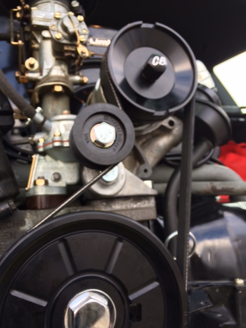

Die CB in/out Ölpumpe wird noch mit einem externen Fram Dickwandölfilter im Radhaus verbunden. Zu guter letzt wurde der Motor mit einer CB Serpentine Anlage aufgehübscht.
Der Rippenriemen ist extrem haltbar, macht weniger Geräusche und die Spannung im System ist immer perfekt durch die Umlenkrolle.

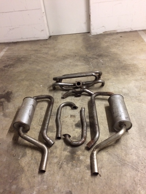

Es folgen noch die bearbeiteten Riechert Einkanal Saugrohre mit der zeitgenössischen Riechert 34 PCI Anlage, die Fram Nebenstromölfilterinstallation, der 30 PS Gebläsekasten mit versetztem Ölkühler und eine neue Verblechung.
Der Monster-Verteiler aus dem Flugmotor weicht einem 123 Ignition. Ein 0,5 Liter Zusatzölsumpf und eine NOS Ahnendorp Anlage Typ 21132 runden das Motorprojekt ab. Die Ahnendorp wird noch in schwarz Keramik beschichtet, damit die Temperaturen im Motorraum beherrschbar bleiben.

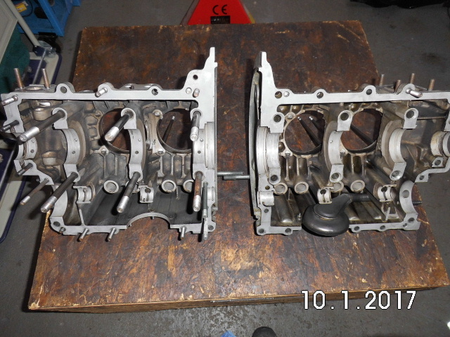

innen alles tip top
innen alles tip top
CB in/out
CB in/out

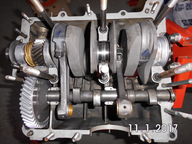

Kurbeltrieb fein gewuchtet, man beachte die Markierung
Porsche Pleuel mit neuen Lagern
78,4 mm Oettinger KW mit Gegengewichten, feingewuchtet

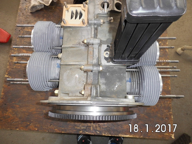

Gehäuse wie neu
Gehäuse wie neu
Mal was anderes Serpentinen Belt von CB
NOS Alter Lagerbestand mit H-Gutachten

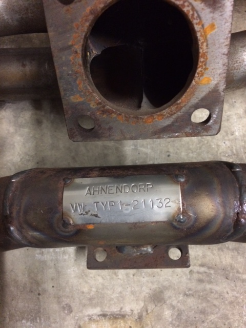

21132. Diese Teilenummer führt Ahnendorp heute nicht mehr

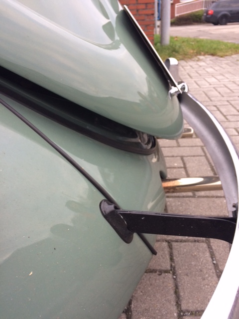

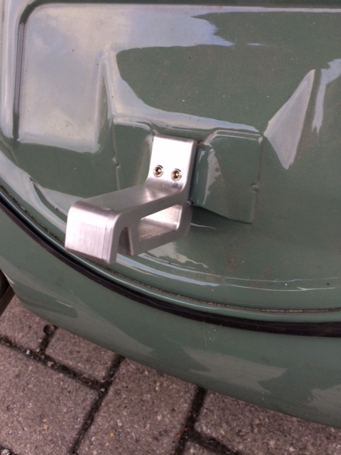

Haubenaufsteller von Jay Cee

Entlüftung optimiert

Re: Limbach L 200 Projekt
Verfasst: Fr 3. Feb 2017, 11:01
von UweR
Moin Claudio,
das Serpentinen System von CB hatte ich so noch nicht gesehen. :like:
Hast Du es direkt aus den USA bezogen oder bekommt man es auch hier in Deutschland ?
UweR
Verfasst: Fr 3. Feb 2017, 20:23
von Stevo_L
ich glaub du hast die riemenscheibe an der lima verkehrt herum montiert..? ;)
ich würd sagen, die ausnehmungen gehören richtung lima zum gegenhalten beim naziehen der mutter
Verfasst: Sa 4. Feb 2017, 07:18
von Bordeaux
Alles wie immer sauber gemacht !
Für die Motor Laien unter uns.Warum verbaut man so ein Serpentinen System ?
Beste Grüße Ben
Verfasst: Sa 4. Feb 2017, 17:04
Die Rippenriemen sind deutlich langlebiger und können mehr Kräfte übertragen. Das Ganze mit einer automatischen Spannrolle auf der "Leertrumseite" kombiniert, sorgt für immer gleichmässige Riemenspannung. :up:
