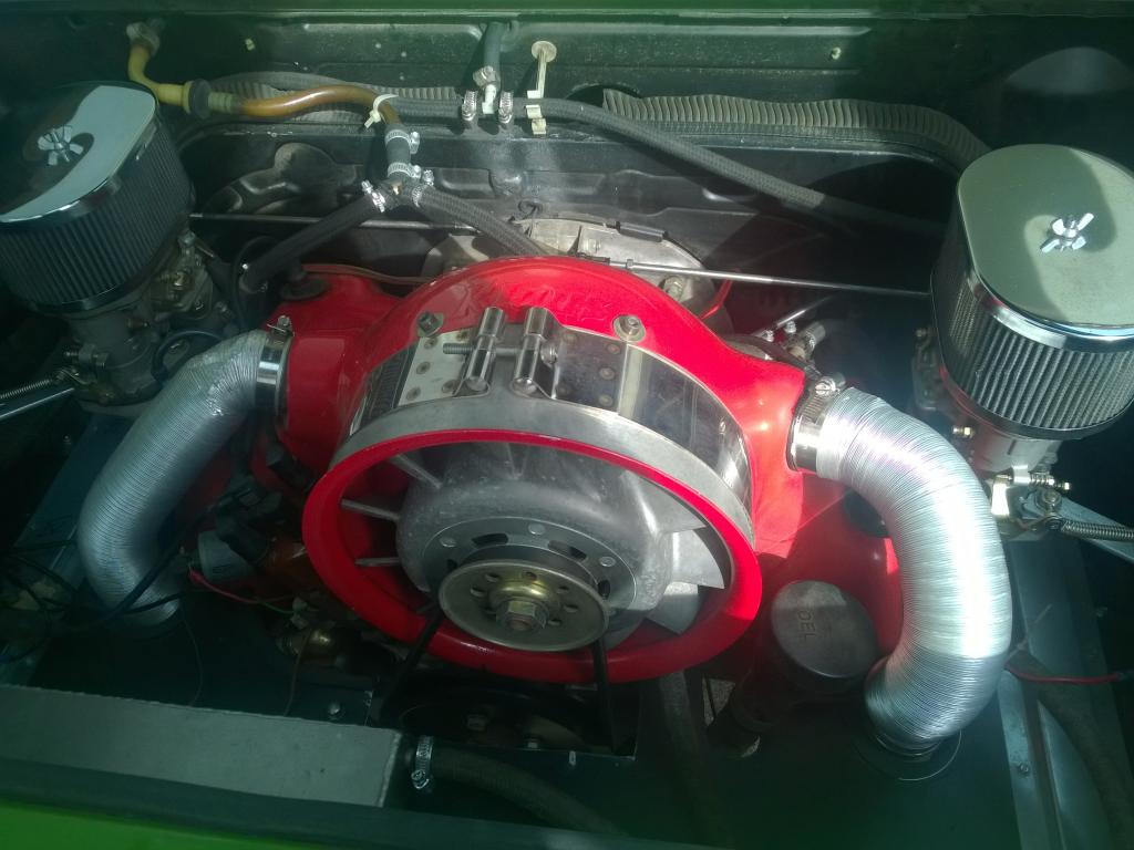

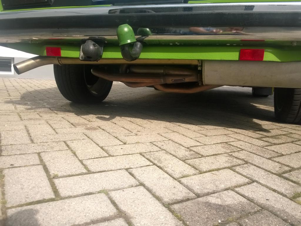

Hi
es sind Wärmetauscher mit 40mm Aussendurchmesser verbaut und ein Ahnendorp-Auspuff - hier mal ein Bild
und da hängt der dran
Ok wenn ich die Tabelle richtig gelesen habe, wäre für meine Zwecke mal das F19 zutesten, hab da gleich mal gegooglet, na toll - recht selten und wohl schwer zu bekommen, aber na ja halt mal auf die Suche gehen.

Hallo Mike,
sieht soweit ja sehr gut aus. Auspuff passt auch.
Ich habe die Erfahrung gemacht, daß der 44 IDF out of the box schon gut funzt beim 2 Liter.
Nur die LL Düse auf 55 ändern. Dann sollte es schon gut vorangehen und man ist schon ziemlich nah am Endergebnis.
