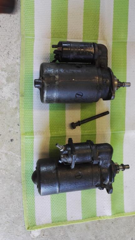

Ist der geführt oder ungeführt? Hast du nen Bild davon?

Beitrag von Tweek »
Er ist geführt anbei das Bild im Vergleich zum original.
