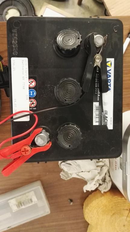

danke für den Tipp, das bzw. einen Ähnlichen Prüfer haben wir sogar in der Firma für unsere USV-Akkus. Werde mal sehen ob dieser auch für 6V zu haben ist.
Habe jetzt über Nacht nochmals die Batterie geladen und werde mit dem Zangenampermeter mal beim Starten den Tatsächlichen Konsum messen, obriges mit 60A war eigentlich nur errechnet Aufgrund der Starter KW.
Mfg
Ps: wo sehe ich das Alter? Am minus ist 41 eingeschlagen
Mfg

Re: Anlasser 6v verstärkt?
Moin Tweek
nach dem Varta Schlüssel KW 4 2001 -- 2011 kann nicht sein, weil andere Aufkleber zusätzl. Pflicht sind
das könnte also hinkommen, nach den Aufklebern zu urteilen, die ist sehr wahrscheinlich hi
trenne Dich, denn der nächste Winter kommt
hol di fuchtig
QUESTUS
QUESTUS

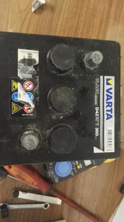

Gesagt getan, jedoch hat diese auch keinen Aufkleber und auch keine Markierung an den Polen.
