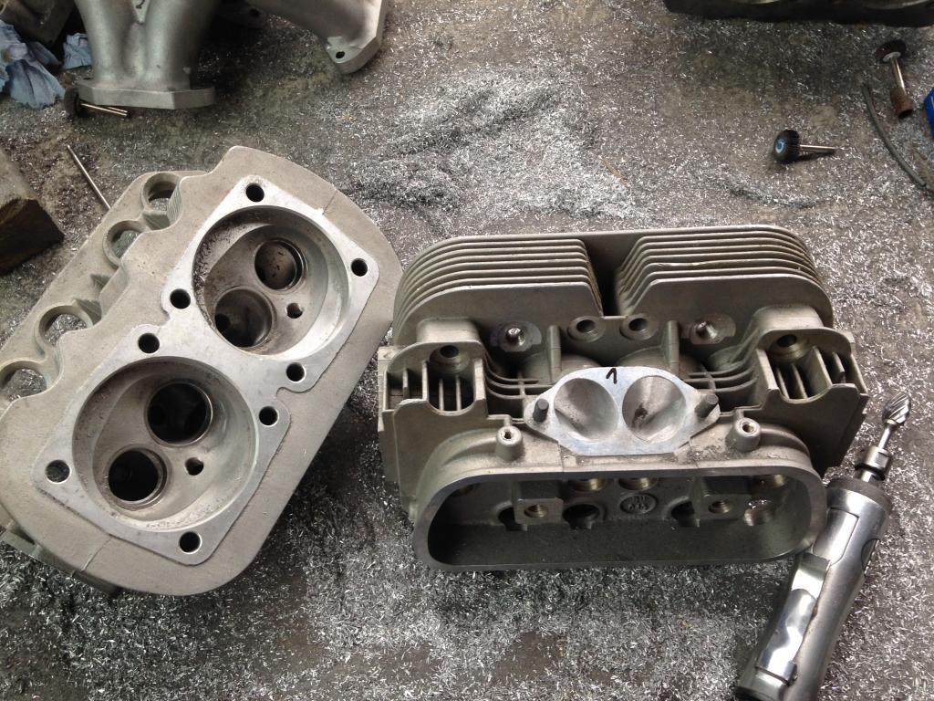

Nee bei den Kanälen und Saugrohren auch nicht an einem Tag
Udo
Beiträge: 1665
Re: 2027ccm Typ 1 mit 152 PS
Beitrag von Udo »
Das ist mal ein Standard 2,0 mit 40 Weber und original Ventilen mit CSP Super Comp Auspuff und pauter Nockenwelle

Udo
Beiträge: 1665
Beitrag von Udo »
Ja mit wenig Aufwand - natürlich schon mit Führungen wechseln

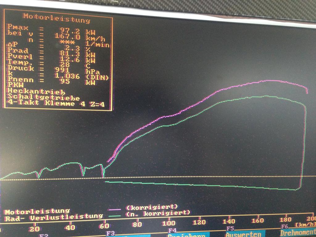

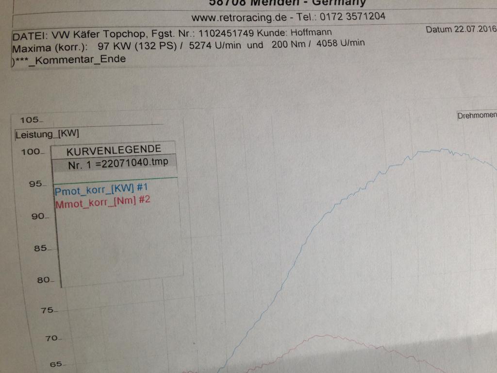

Naja,wie sagst du immer ? Die Leistung steckt im Kopf.
Was meiner nun geschafft hätte ohne diese Arbeiten die ich gemacht habe kann ich nicht sagen.
Ich denke aber er hätte die Spitzenleistung nicht so lang gezogen und das Ziel mit den 200km/h hätte ich nicht erreicht.
Fackt scheint aber zu sein das die 40 Weber mit den 32er Venturi da völlig am Ende sind.
EV probier ich mal Venturis mit 35mm. Dann sollte es obenraus etwas besser gehen.

42/37 Köpfe und 34er Venturies dürften noch etwas bringen.
Ansonsten würde ich mich mit dem Ergebnis zufrieden geben.
Wichtig ist ja auch die Fahrbarkeit und die scheint gut zu sein.

Vari-Mann hat geschrieben:Naja,wie sagst du immer ? Die Leistung steckt im Kopf.
Die gute Leistung kommt natürlich aus den Köpfen. Ich würde 44er drauf machen , Gute Arbeit auf jeden Fall . Bis 170 PS geht beim 2,0 mit richtig viel Drehmoment und bauchiger Kurve. Bis max 7000 rpm und 44 IDF

. Einen Satz hatte ich auch noch von den Köpfen , aber an einem Tag schaffe ich die Kanäle auch nicht fertig zu bearbeiten . Die sind auch für 2,1 er mit 40x35 Ventilen. Werde aber weiterhin die neuen verwenden
Vari-Mann
Beiträge: 637
Beitrag von Vari-Mann »
Da werden staubige Erinnerungen wach ;)
Ohne Führungn geht das wohl etwas besser als mit.Nur wollte ich vermeiden die zu ziehen wenn es nicht unbeding sein mußte.
DRD hatte die ja schon verbaut und auch die Sitzringe geschnitten.....naja....die konnte man verbessern.War nicht so toll was die da gemacht haben.
Deine sind ja sogar noch ungeschnitten,da brauchst wenigstens keine Angstt zu haben die zu zerstören beim Kanäle machen.
