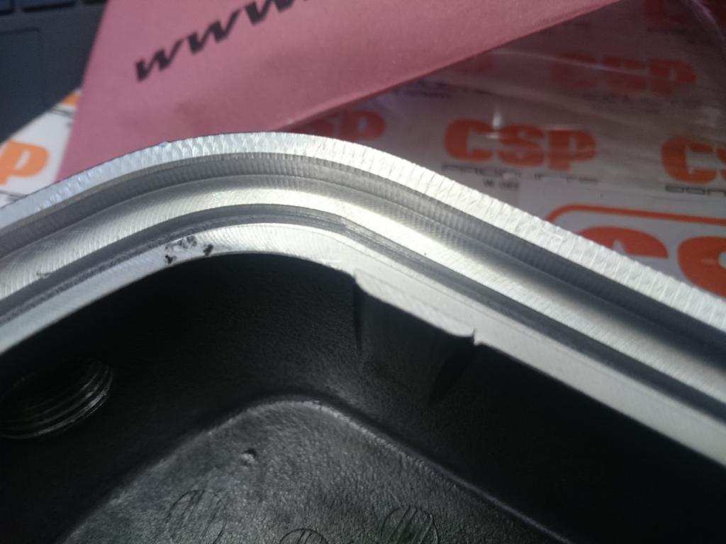

Ich krieg langsam aber sicher die Krätze!!
Einer der neuen CSP-Ventildeckel hat einen Materialfehler im Guss in der Dichtfläche :angry-cussingblack:
"Made in Germany"... da hat es wohl mal wieder an der Qualitätskontrolle gescheitert!
:angry-fire: :angry-fire:
Wenn das so weiter geht, dann fährt er dieses Jahr nicht mehr :(
Re: Motor geht während der Fahrt aus und springt nicht mehr
Verfasst: Sa 30. Jul 2016, 13:03
von VeeDee
Unkritisch an dieser Stelle. Wird sowohl mit Korkdichtung, Silikondichtung als auch dem mitgeliefertem O-Ring dicht.
Also keine Panik
Verfasst: Sa 30. Jul 2016, 15:23
von FloBiss
Da magst du recht haben, aber es ist trotzdem eine ungünstige Stelle und sollte bei so hochpreisigen Artikeln eigentlich nicht sein.

Vor dem Urlaub habe ich noch Rücksprache mit CSP gehalten und die Ventildeckel verbaut.
Ich bin trotzdem der Meinung das man bei dem Preis bessere Qualität erwarten kann.
Der besagte Deckel hat noch mehr so Stellen. Z.B. bei den Schraubenlöchern.
Aber egal ... jetzt sind sie dran und sind bislang dicht.
