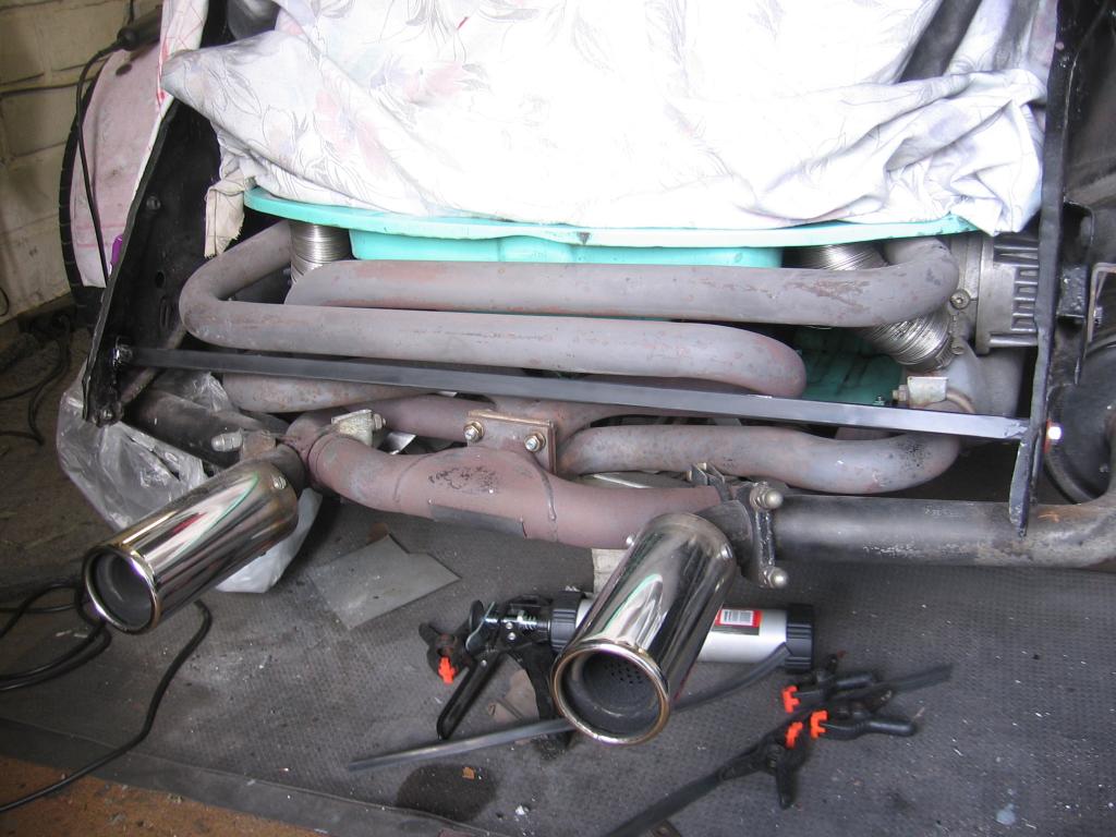

Nikon-User
Beiträge: 1939
Käfer: 68er Ex-Automatik
Wohnort: Zürich
Re: Motor geht während der Fahrt aus und springt nicht mehr
Beitrag von Nikon-User »
Geht...aber "lustig" ist anders... stehen die Kipphebel nicht in einem bestimmten Winkel... habe ich die Deckel nicht runterbekommen.. Somit musste immer jemand die Riemenscheibe
weiterdrehen, bis die Kipphebel in einer bestimmten Position standen.
Daher habe ich ja wieder "Serie"... Gut - diese Option geht bei dir nicht mehr.
