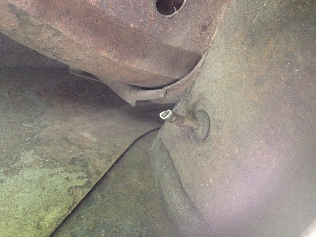

So sieht übrigens der restliche Stumpf aus:
comp_Benzinleitung Korrosionsschaden.jpg (291.93 KiB) 8255 mal betrachtet
Ich glaube es ist kein Luxus diese Leitung zu erneuern. Man beachte den Knick!
Phil
Beiträge: 9138
Re: starre Benzinleitung in der Bodengruppe wechseln
rme hat geschrieben:Jetzt hört doch mal auf zu erzählen, man müsste zum vollständigen Austausch ein Loch in den Tunnel schneiden. Das ist genau so ein Märchen, wie das Abheben der Karosserie zum Einbau der Bakelitrohre.
Wer's nicht glauben will, ist herzlich eingeladen, sich das an meinem Käfer anzusehen.
VG
Ralph
Frag den Ralph, der kann es ! 8-) Sag mir aber Bescheid, wenn ihr loslegt. Ich komme mit einem Kasten Bier und einem Stuhl vorbei und schau es mir an. Das möchte ich sehen :lol: Aber nicht nur einfach reinziehen, sondern schön wieder in die Halterungen, wie es vorher war :character-oldtimer:
Im Ernst. Kauf Dir eine Kupferleitung, meinetwegen auch in 8mm und leg sie entlang am Tunnel auf der Beifahrerseite. Wenn Du dann noch Lust hast, kannst Du versuchen die Tunnelleitung zu erneuern, ohne irgendetwas zu öffnen. Ich glaube nicht, das man sie so ohne weiteres in die vorhandenen Halterungen bekommt und klappernde Geräusche aus dem Tunnel mag ich garnicht.
Beiträge: 3474
Wenn die Leitung nur geklammert ist, sind die Halterungen vorne direkt hinter dem Pedalbock und hinten ca. 15 cm vor der Schaltstangenöffnung erreichbar. Dann kann die alte recht leicht aus- und die neue eingeklipst werden. Manchmal sitzen aber auch Schweißpunkte an einer der mittleren Haltebrücken, das fällt dann unter "Arschkarte".
Viel Erfolg
