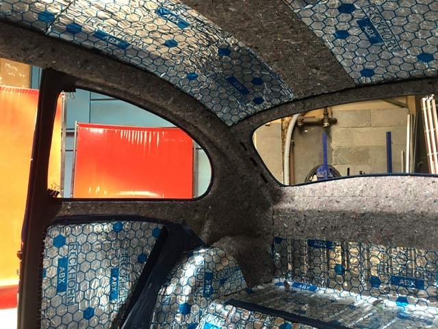

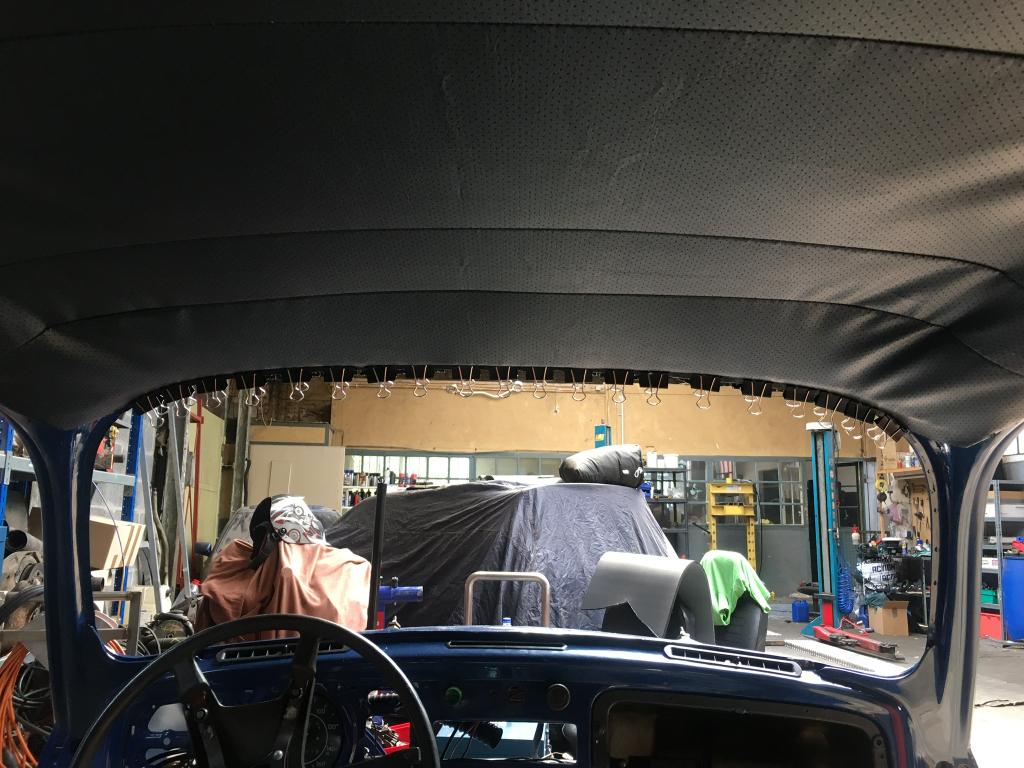

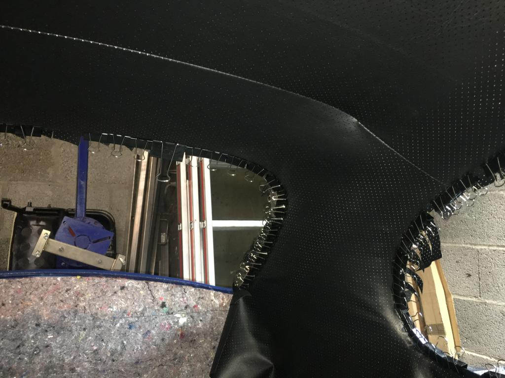

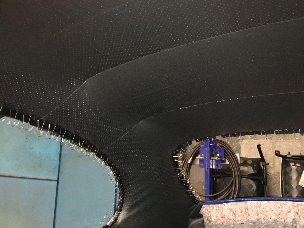

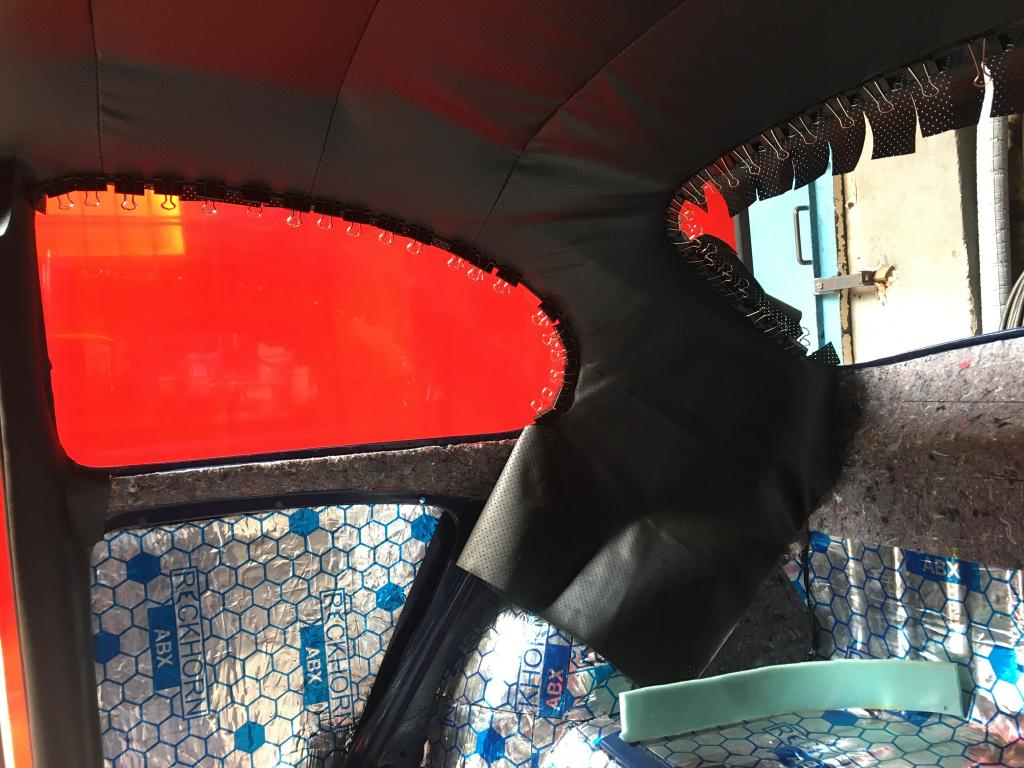

doch noch zwei Fragen zu den Klebekanten.
So zum Beispiel an den Scheibenrahmen. Dort wird der Himmel um ja um die Blechkante geführt.
Wird dort der Kleber innen und außen auf das Blech aufgetragen oder nur auf die Außenseite?
Und wie sieht das im Detail an der C Säule aus.
Ich habe dort nun dünne Dämmstreifen aufgeklebt. Darunter befindet sich Alubutyl Klebefolie.
Dort darauf noch irgendwie Schaumstoff um die Unebenheiten abzudecken?
Oder wird der Himmel dort direkt verklebt?
Viele Grüsse
Thomas
- 9631C813-64AC-4F8C-80E6-286A0037EA4B.jpeg (118.44 KiB) 4270 mal betrachtet
- 430AB66E-E48E-46D5-A49C-0A6C5F18419D.jpeg (97.4 KiB) 4270 mal betrachtet
- C0EE2FB0-91F9-4D24-9D58-4082DB7A2B68.jpeg (110.97 KiB) 4270 mal betrachtet
- 1EBA9721-B949-495F-84A2-4396E9336A9D.jpeg (159.81 KiB) 4270 mal betrachtet
- Henry / MKT
- Beiträge: 503
Re: neuer Innenhimmel Mexicokäfer

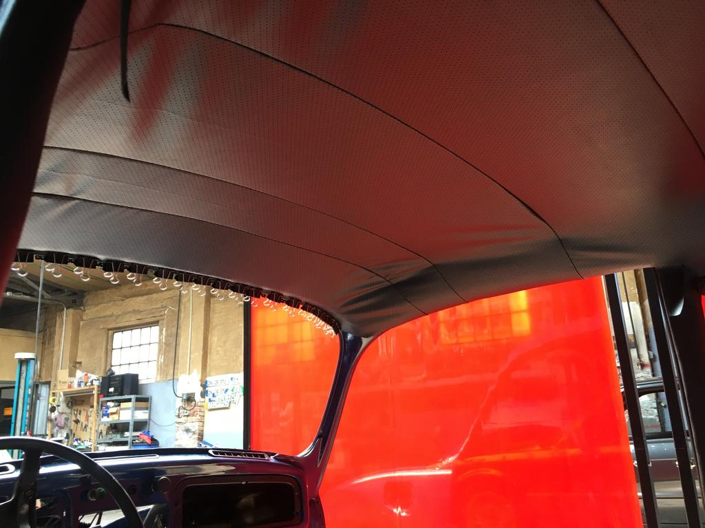

Der leisetreter sieht ja schon gut aus.
C-Säule nur an an den Scheibenrahmen und auf Radmulde kleben.
Ich würde noch mehr spannen. Schieb das Auto nach draußen. Optimaler gehts nicht.

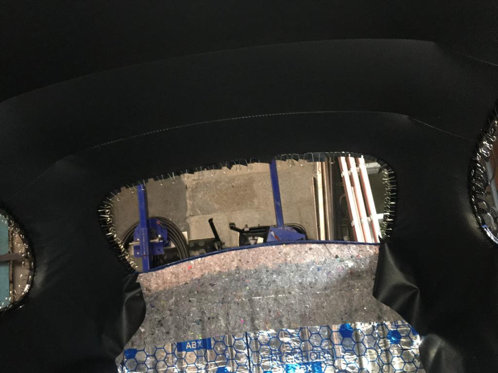

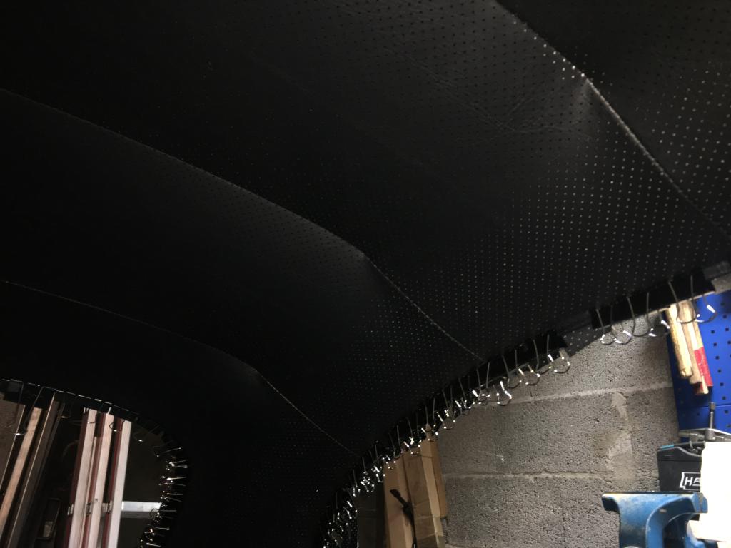

So habe noch mal nachgespannt und schon die ersten Kanten verklebt.
Die kleinen Falten bekommt noch hergezogen wenn man den Himmel am Radlauf verklebt.
