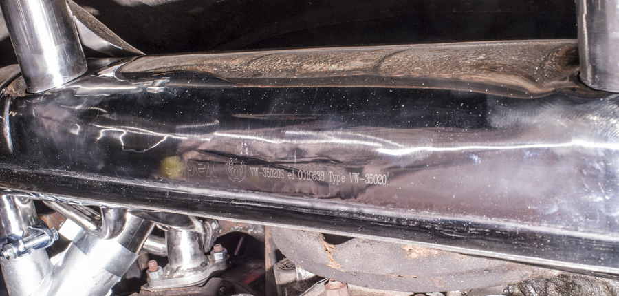

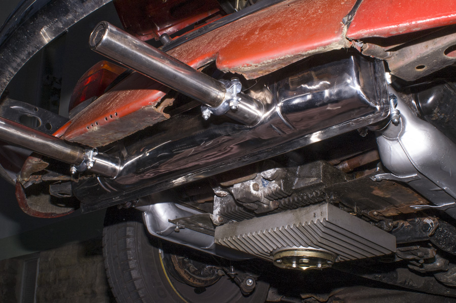

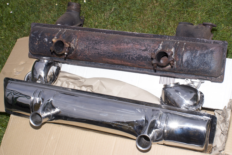

Mein Eindtopf ist nun da. Ist einer von Jopex (Dänemark) .
Link zum Hersteller: http://www.jpgroupclassic.de/productvie ... 8120603600
Mein Kaufpreis bei einem eBay Händler: 230€
Dann habt ihr auch mal eine Rückmeldung dazu

Das Finish vom Topf ist ja zum Würfelkotzen...widerlich die Oberfläche...

Meinst Du den oberen?

der obere ist kuhl

Ist doch rille,- sieht eh keiner außer der TÜV und meiner Wenigkeit weils unterm Auto istPoloeins hat geschrieben:Das Finish vom Topf ist ja zum Würfelkotzen...widerlich die Oberfläche...
