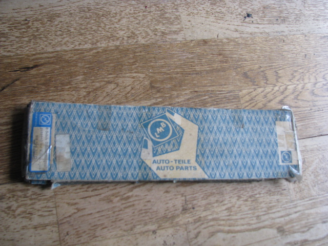

Ich habe 2019 in Spa diese Nos-Stösselstangen gefunden:
Lt. Packungsaufschrift Et.-Nr. 311 109 301C (oder G) also wohl für den Typ 3. 280mm lang, 29 Gramm schwer.
Vielleicht interessant in diesem Zusammenhang:

Re: Stößelstangen 25,5g Kohlefaser
Ich habe da bisher keine Zeit mehr investieren können, weil ich froh war, dass der Motor endlich zusammen war und lief. Dann hatte sich ja das Lüfterrad verabschiedet und hat mir wieder Zeit gestohlen.
Bezüglich der Temperaturfestigkeit habe ich noch einen Versuch gestartet, der die Verwendbarkeit des Materials für dieses Vorhaben als nicht geeignet erscheinen läßt. Ich habe Probestücke im Motorradkettenfett mit gekocht. Das mochten sie gar nicht.
Allerdings würde ich bei dieser Gewichtsklasse wie diese LMB Nachbaustangen, gar nicht so einen Aufstand machen. Viel weniger bei guter Festigkeit geht vermutlich nicht.
