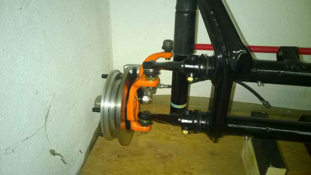

Hallo Frankenstein
Ich habe meine gepulvert sieht klasse aus und ist widerstandsfähig.
Kannst auch erst Galvanisch Verzinken und dann pulvern
Grüße Christian

bin grade am zusammensetzen der Achse. Hab mir von CSP die Spezial-Traggelenke mit mehr Weg geholt.
Jetzt hab ich aber komisch geguckt als die Gelenke nicht so lang sind wie die Originalen. natürlich erst nach dem Einbau aufgefallen.
Ist das so gewollt, kommt dadurch der mehr Weg zustande?
Re: Aufbereitung Vorderachse
Verfasst: Mo 27. Jun 2016, 22:56
von RST Driver
Das ist einfache Geometrie. Wenn der Bewegunswinkel vergrößert werden soll, muss das Bewegungszentrum, also die untere Kugel des Befestigungszapfens, weiter nach außen wandern. Deshalb wird das Gelenk kürzer.
Ob das insgesamt technisch sinnvoll ist, kann ich nicht beurteilen. Ich kenne nur die Querlenkervorderachse aus 1302/1303.
Phil
Verfasst: Di 28. Jun 2016, 09:04
von Frankenstein
Das hab ich mir auch so gedacht. Irgendwo muss das Plus an Bewegung ja her kommen. Gibt auch nur diesen einen Satz bei CSP also auch nix falsches gekauft.
Dann mach ich einfach weiter und setzt da ne Kappe drüber gegen den Dreck.
