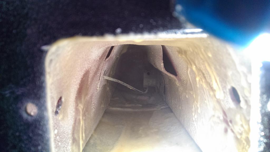

Sooo ... Heute endlich wieder ein bisschen geschraubt. Momentan steht der Lkw an erster Stelle, sodass der Käfer etwas zurück stecken muss.
Da die mit dem Käfer erworbene Vorderachse bereits sehr gammelig war, hat der Mann eine neue gebrauchte gekauft. Ich hab sie dann heute vom Dreck befreit und natürlich an der Letzten Stelle, ein Rostloch!
Was sagt ihr, Reparaturblech drüber? Taugen die was oder ist das eine richtig blöde Idee und lieber A... zusammenkneifen und ne neue kaufen?
Vielen Dank für eure Antworten!

Auf den Schrott mit der Achse und eine neue kaufen. Ihr habt die Bodengruppe so absolut sauber aufgebaut, da kann man doch so ein Gammelteil verbauen.

Wenn das alles ist, schweißen. Der Zubehör- und Nachbauschrott ist schlimmer. Und unten die Ablauflöcher schön freimachen, danach versiegeln. Wenn ihr die wegschmeißt, nehme ich sie lieber

Da würd ich nichts dran rum schweißen, das Blech ist da eh nur noch hauchdünn.

wenn schweissen , dann so das man das nicht sieht . Wie ist der Rest denn , ordentlich mal abklopfen , auch mit einem Schraubendreher .
